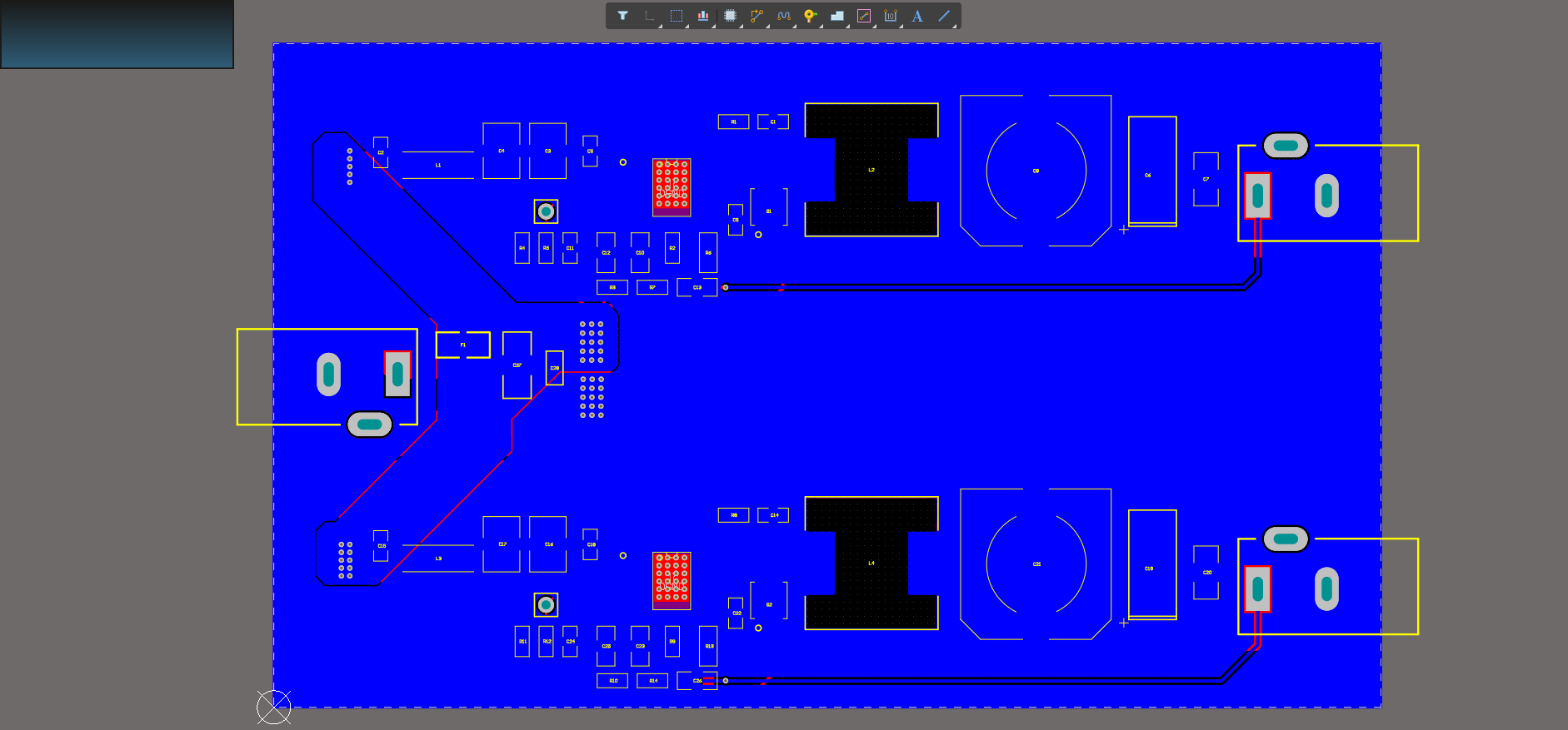

本次作业习得大量布局规则和走线注意事项
运用了没用过的操作
学习感觉轻松
期待下一次作业
遇到一个问题就是:用特殊粘贴的过孔不能被选中。Shift+c  和  筛选器都试过
DCDC作业.rar

发表于 2023-2-16 21:50:12 | 显示全部楼层
不能复制的问题找到了,没有切换到该层

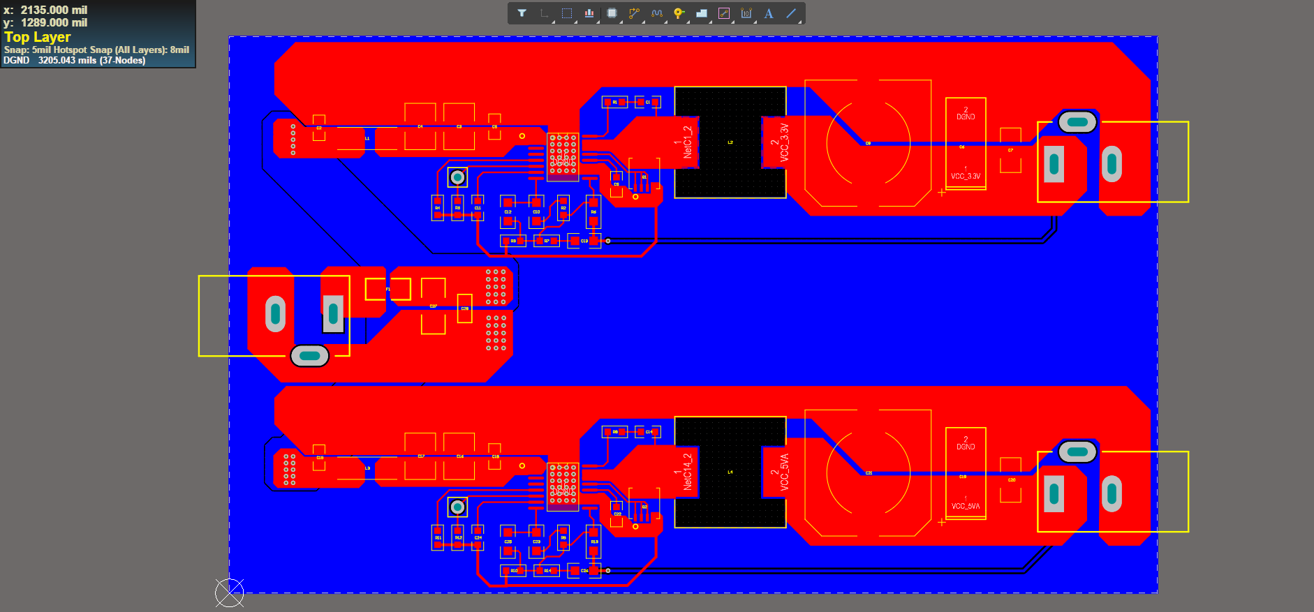

发表于 2023-2-21 15:58:35 | 显示全部楼层
板上铜皮基本都是直角铺铜,建议优化为钝角绘制铜皮,都处理下:
焊盘注意规范,不要直接从中心拉出,需要从两长边拉出绘制连接:
反馈信号加粗到10MIL即可:
注意电感内部挖空范围:
其他的没什么问题。

发表于 2023-2-23 12:04:29 | 显示全部楼层
直角和挖空已全部修改

发表于 2023-2-23 12:08:08 | 显示全部楼层
直角,线,挖空已全部修改
