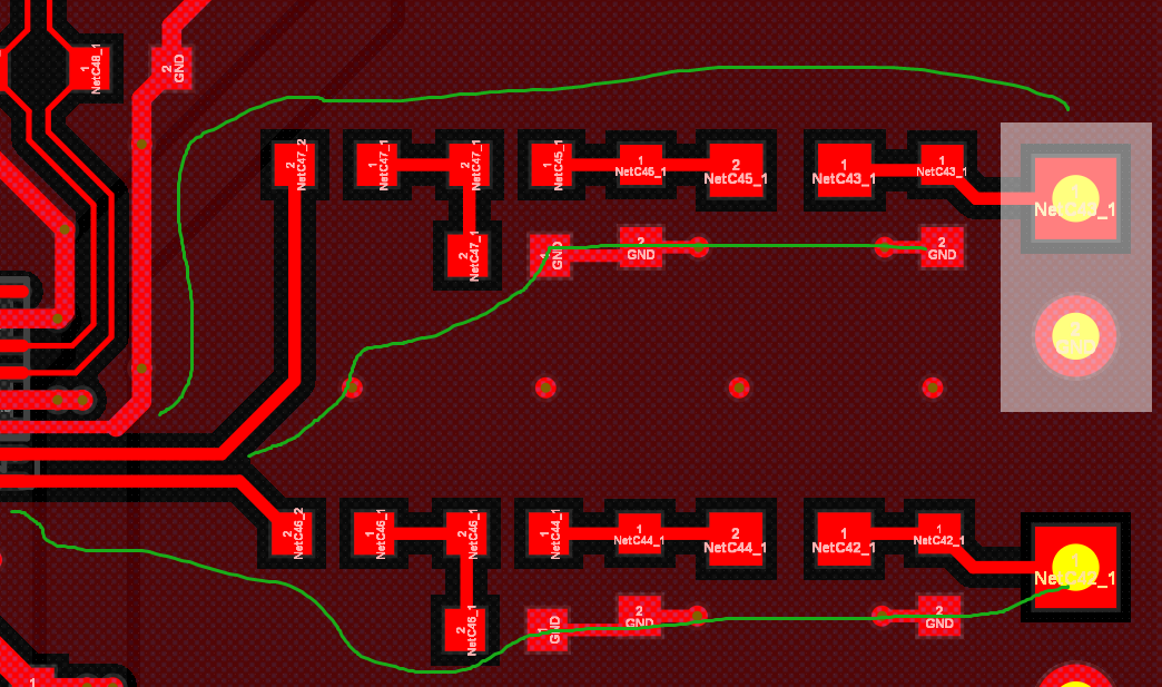

*****搁置了很久终于是从头到尾完完整整的完成了第一个综合案例*****

发表于 2023-2-16 15:36:16 | 显示全部楼层

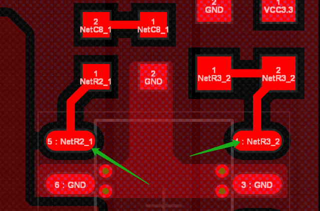

注意过孔跟焊盘的间距:
焊盘出线注意规范,从两长边拉线:

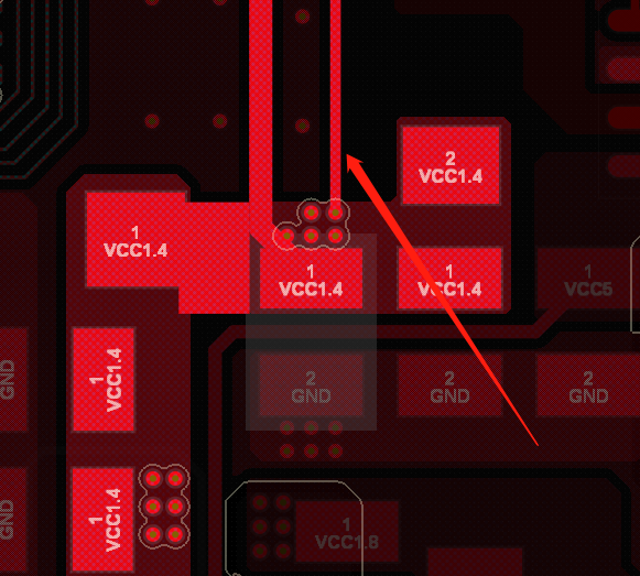

电源电路中的反馈信号并未连接:

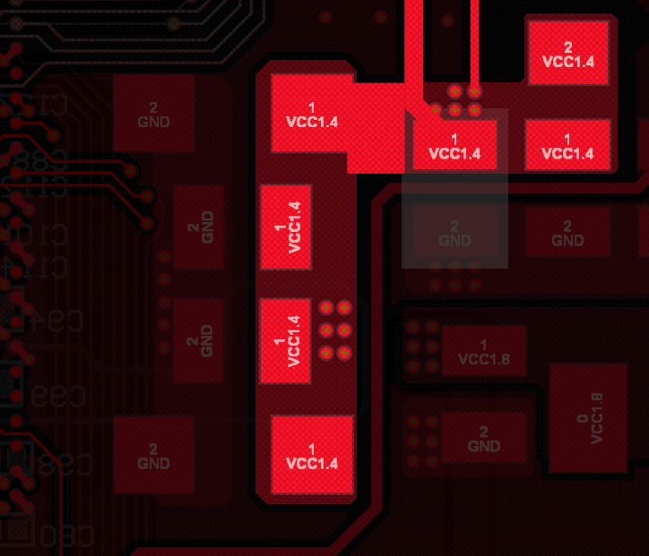

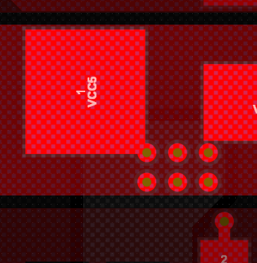

注意输出主干道的电容是先大后小放置,自己重新布局下:
反馈信号也是连接到最后输出电容的位置上:
video模拟信号注意包地并且包全:

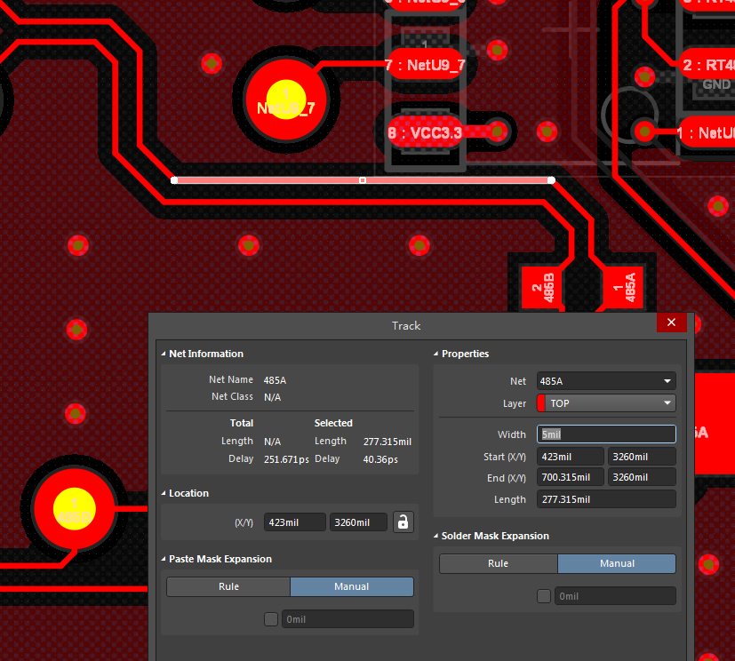

485信号可以加粗走类差分:

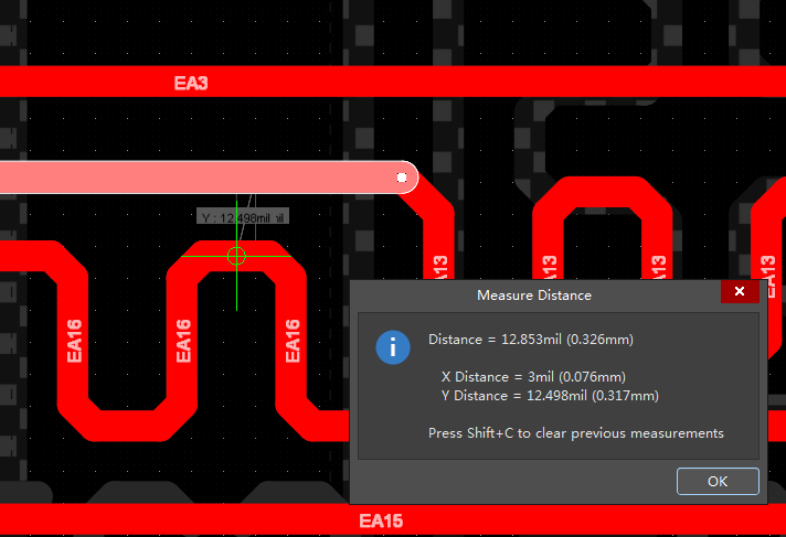

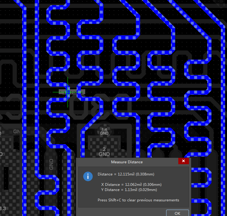

地址控制时钟等长组注意对内间距保证3W:
数据线也是保证3W:
