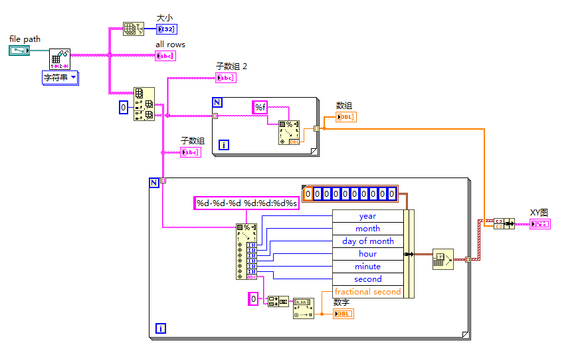

我现在做一个温度历史曲线,从txt上读取采集记录的时间和温度数据,第一列为时间(格式为2014-02-21 14:32:13.321)第二列为温度数据,现在如何能把txt上的时间(2014-02-21 14:32:13.321)作为xy图的横坐标显示?求高手指教。另在网上学习一个方法,里面有个地方看不懂,捆绑里面的year,month是怎么输入进去的。见附图。

关键在那个都为零的簇常量

选择“按名称捆绑”,先连接转换为时间标识后自动解析出来那些文字

参照上面的程序框图,终于搞定了,谢谢
