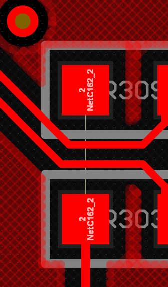

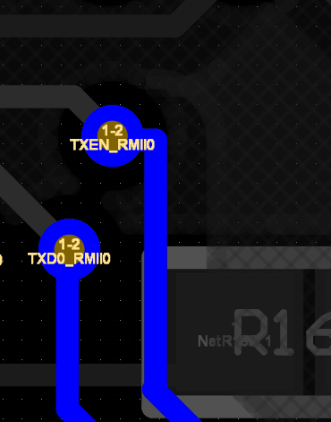

板上多处存在没有网络的过孔,自己改下网络:
相同网络注意连接:

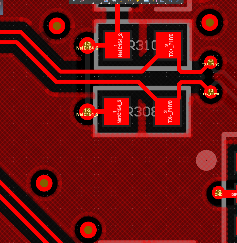

注意焊盘走线宽度最多与焊盘同宽,拉出之后再去加粗走线:
走线出现直角:

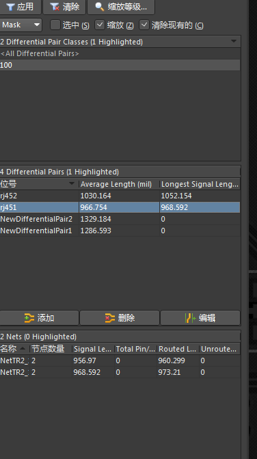

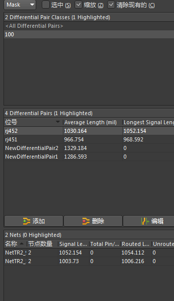

注意差分对内等长为5MIL:
