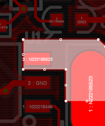

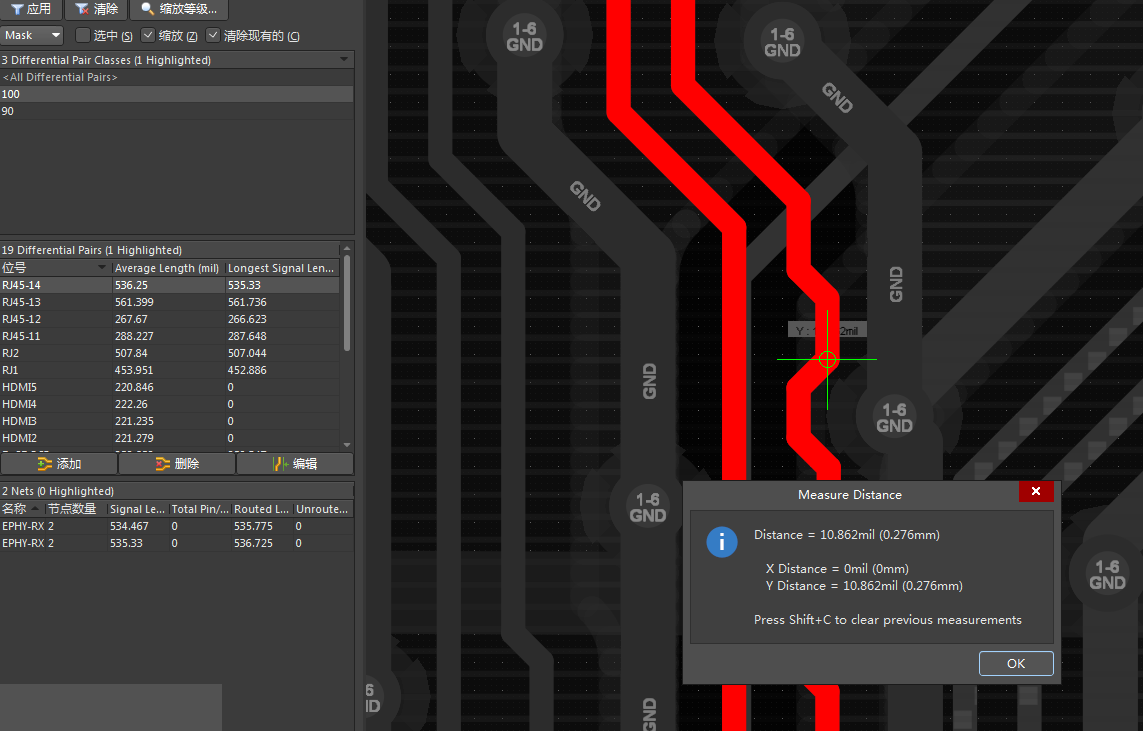

麻烦老师检查

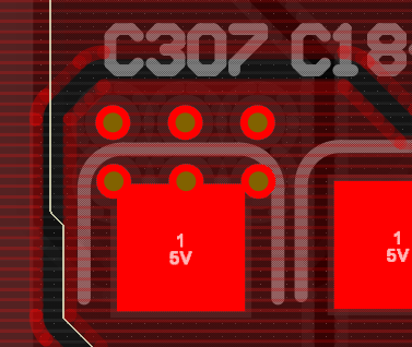

注意过孔跟焊盘的间距,不要打在焊盘上了:
注意优化直角铜皮,尽量钝角:

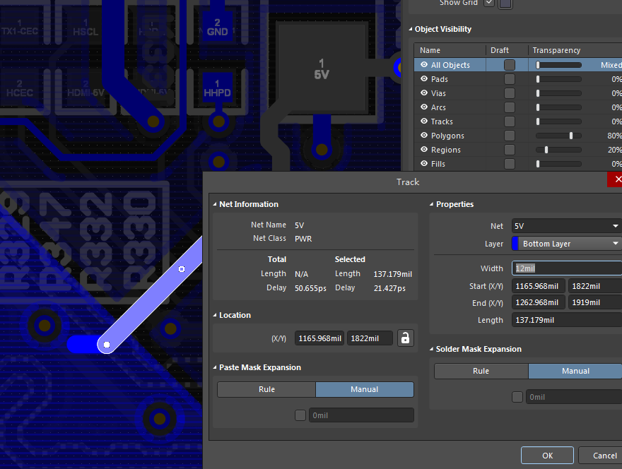

看下HDMI的5V供电载流大小,具体线宽是否满足载流:

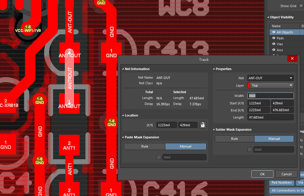

看下天线各层参考线宽8MIL是否满足阻抗:

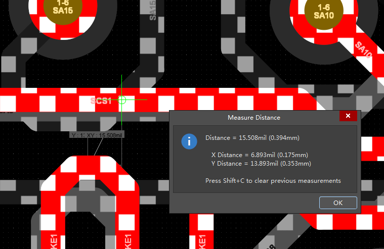

注意地址控制时钟组内的等长线需要满足3W原则:

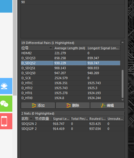

差分注意对内等长规范:
注意差分对内等长误差5MIL:

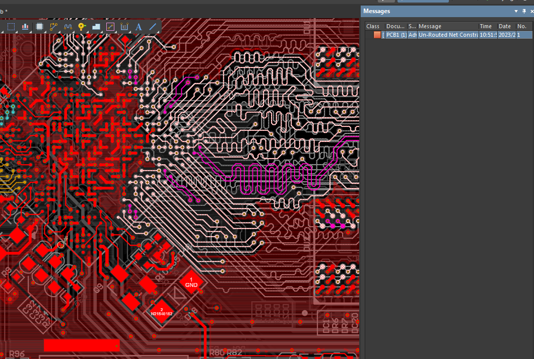

还存一处开路报错:
