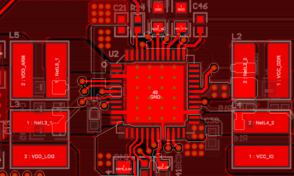

发表于 2023-2-2 23:30:14 | 显示全部楼层 |阅读模式
PMU模块素材.zip
8.15 MB, 下载次数: 2, 下载积分: 联盟币 -5
发表于 2023-2-3 16:32:38 | 显示全部楼层

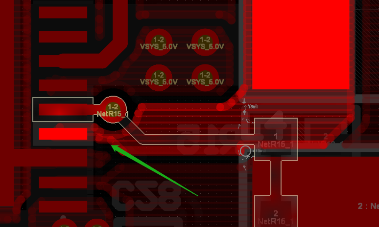

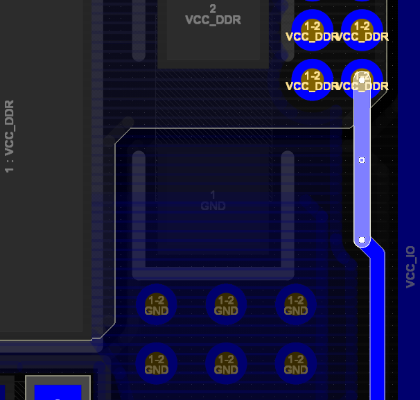

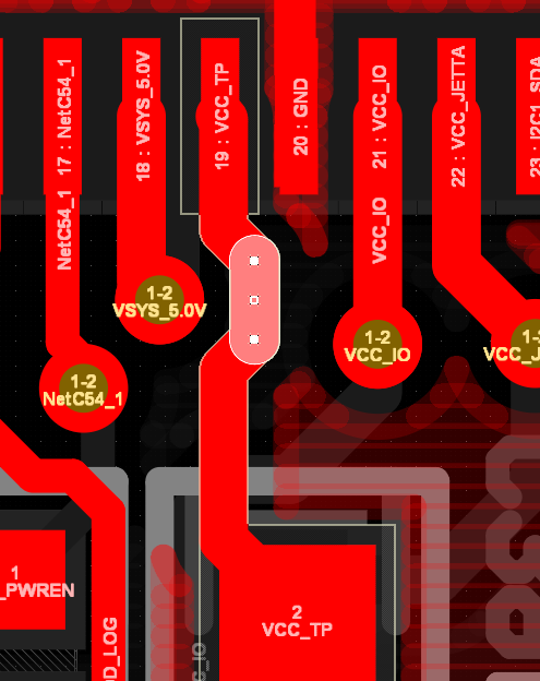

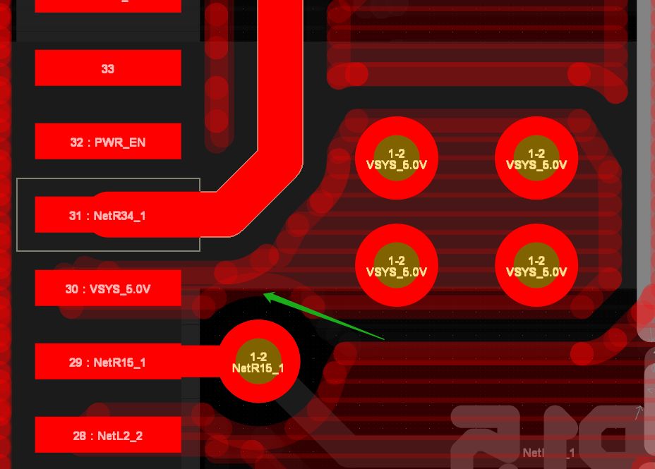

电感当前层的内部注意挖空:
铜皮的瓶颈宽度太窄满足不了载流,自己稍微调整下:
输出主干道的铜皮宽度也需要调整:
反馈信号加粗到10MIL即可:
LDO电源注意加粗线宽:
其他的没什么问题。
