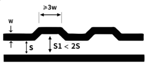

发表于 2023-2-3 16:14:25 | 显示全部楼层

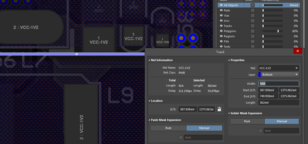

电源反馈信号加粗到10MIL:

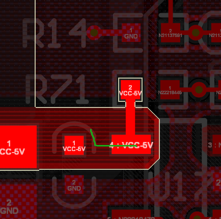

注意焊盘连接规范,从两长边拉出:

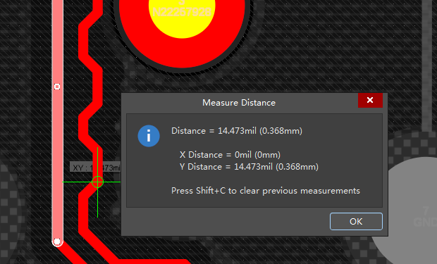

注意差分对内等长规范,GAP值大于等于3W:

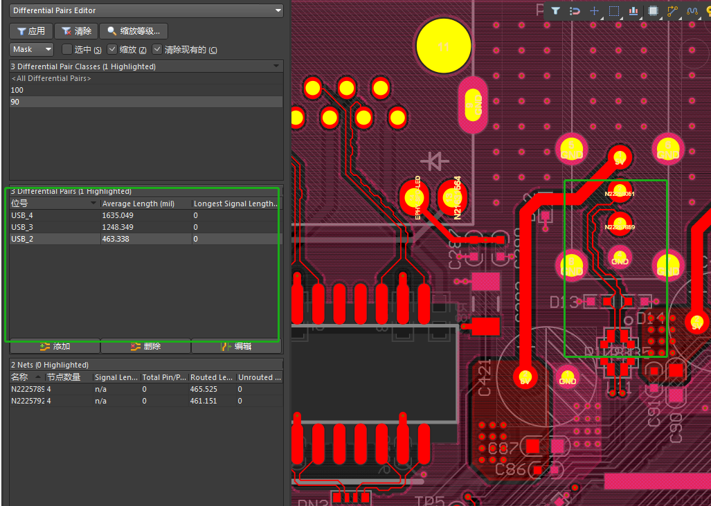

USB90OM差分有一段不在差分组内:

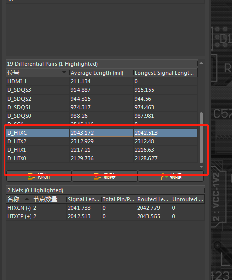

HDMI组跟组等长误差是10MIL:

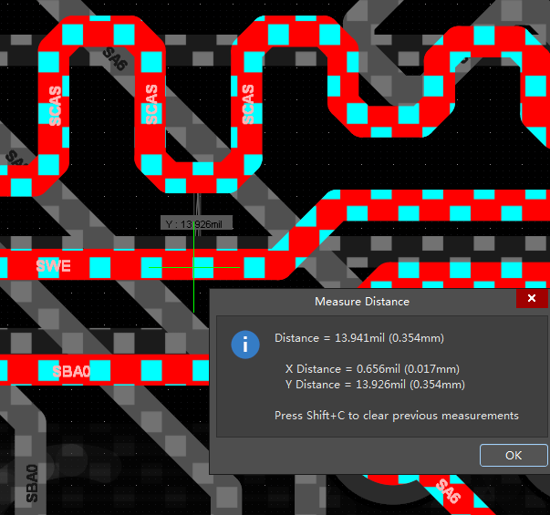

DDR地址线等长注意需要保证3W间距:
其他的没什么问题了。
