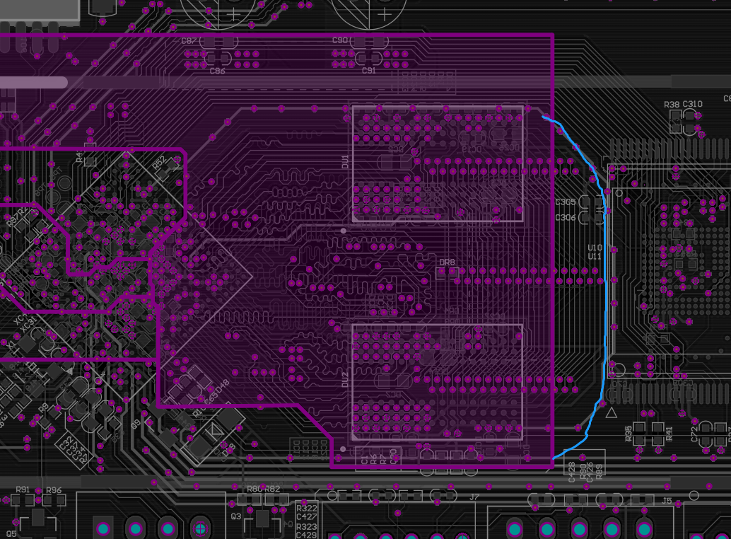

发表于 2023-2-1 20:56:50 | 显示全部楼层 |阅读模式
错误已修改
PCB1.PcbDoc

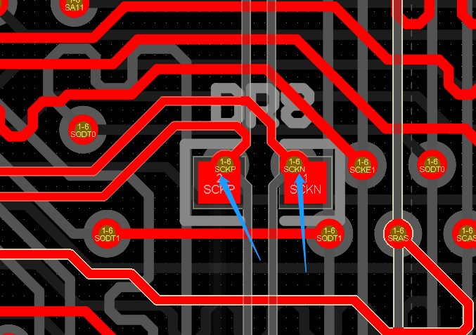

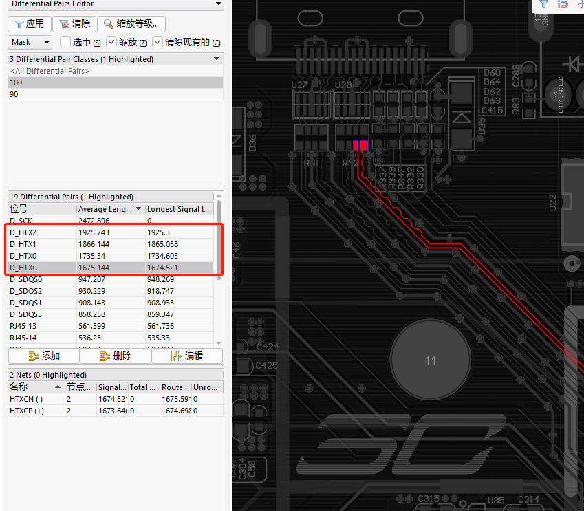

发表于 2023-2-2 16:54:38 | 显示全部楼层

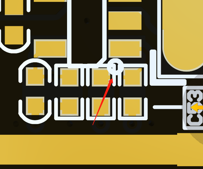

1.焊盘出线不规范,焊盘中心出线至外部才能拐线处理,避免生产出现虚焊
2.HDMI需要对间等长,误差10mil

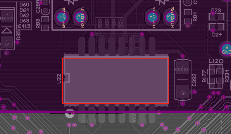

3.变压器需要挖空所有层处理

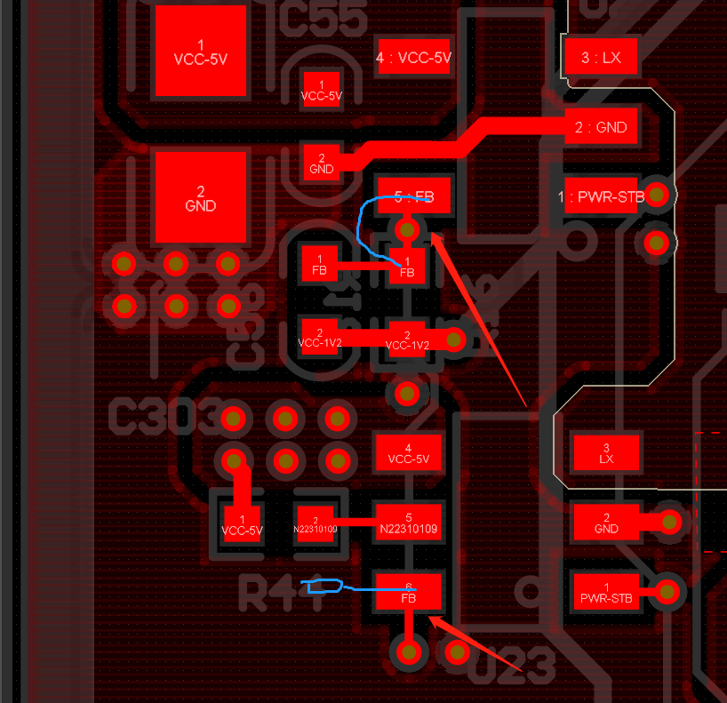

4.还存在一处开路
5.注意过孔不要打在焊盘上

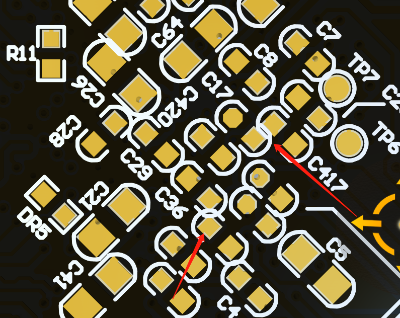

6.器件不要放置在一脚标识上

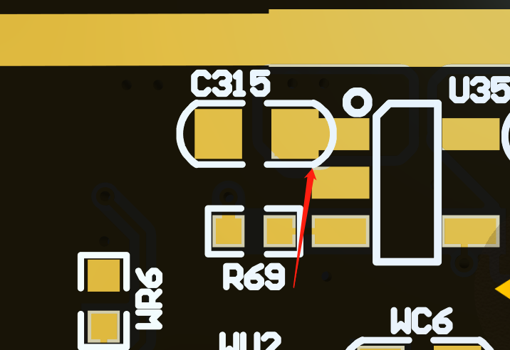

7.器件干涉
8.地网络应就近打孔,确保回流路劲短

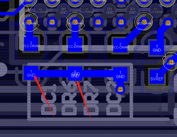

9.电源分割需要把DDR所有信号线都包起来
