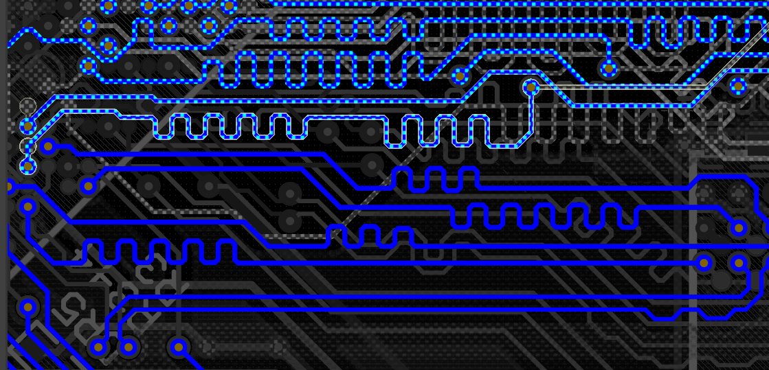

发表于 2023-1-30 17:46:02 | 显示全部楼层 |阅读模式
心得体会
1.通过这次6层板的学习,对各个模块的掌握度更高了,能够很快的完成某个模块的布局和走线要求,以及记住一些走线的阻抗要求
2.对AD软件的一些功能,能够熟练的使用。
3.分析原理图的时候,对一些器件能够大致了解是干什么用的。
6层机顶盒.zip
16.96 MB, 下载次数: 2, 下载积分: 联盟币 -5

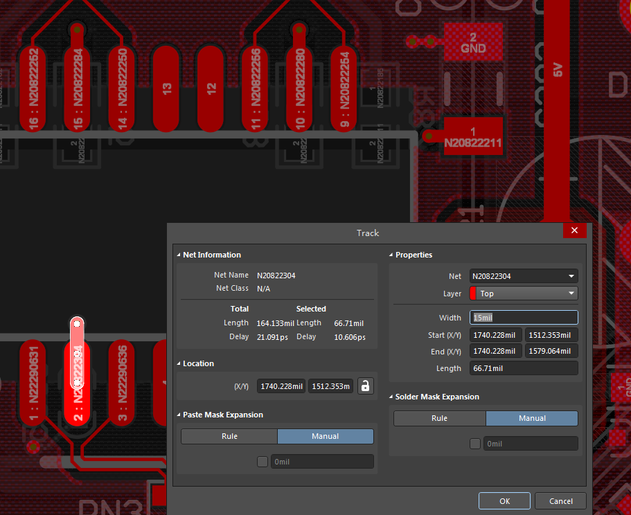

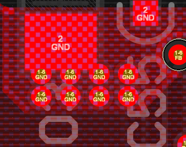

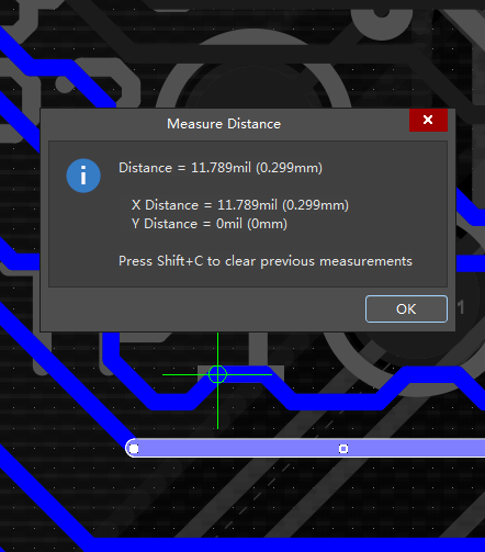

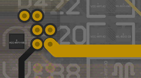

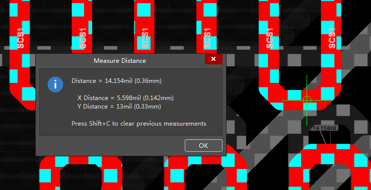

发表于 2023-2-1 10:54:34 | 显示全部楼层

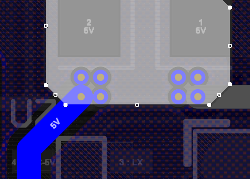

电源信号连接放置四个过孔,走线值连接一个过孔,那么其他三个过孔没有意义:
注意过孔跟焊盘间距,不要打在焊盘上:
此处上述一致原因:

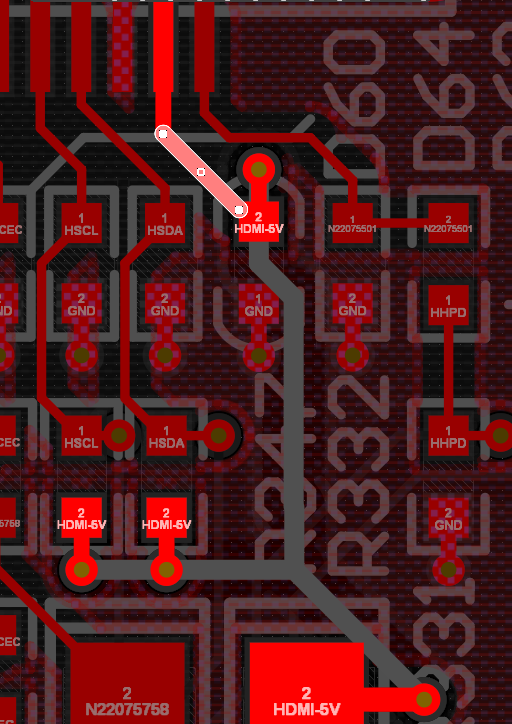

注意电源供电管脚加粗线宽:
网口变压器上除了差分信号其他信号加粗到20MIL:

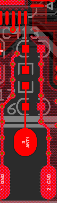

其天线的每一层都挖掉,自己看下参考哪个平面层,建议是隔层参考,计算走线宽度满足阻抗:

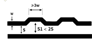

注意地址控制时钟对内等长满足3W间距原则:
地址线跟数据线之间可以尽量放置一根GND线隔开:
注意USB差分对内等长误差5MIL:
注意差分对内等长规范:

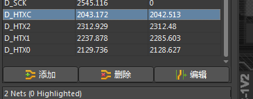

注意HDMI差分组跟组等长误差是10MIL:
其他的没什么问题了。
