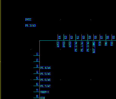

PADS里画add part时为什么管脚和管脚名称不在一起,总是移不过去

可以帮下我么

发表于 2023-1-29 09:58:52 | 显示全部楼层
进入edit改

发表于 2023-1-29 09:59:41 | 显示全部楼层
直接右击anything,选中ctr+e不就好了么,一般选不中移不了就是fliter有问题,

发表于 2023-1-29 10:00:29 | 显示全部楼层
怎么个不在一起?你的问题没有描述清楚,我看没问题啊。

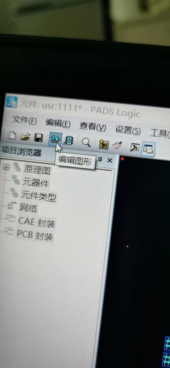

发表于 2023-1-29 10:01:41 | 显示全部楼层
我这几天也遇到这样的问题,换了个版本也一样。刚找到一个解决办法,就是单击下面的编辑图形,就可以移动管脚名称了,退出后保存就OK
