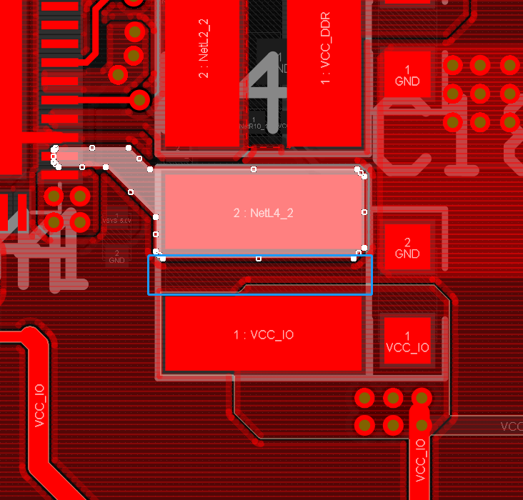

1.优先放置主干道元器件 剩下元器件贴着管脚放
2.电源走线需要加粗 信号走线不需要加粗
3.PMU需要大面积铺铜散热
PCB1.PcbDoc

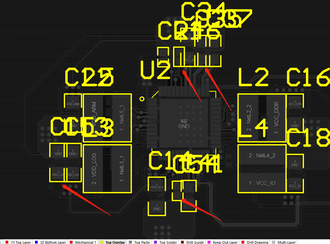

1.器件干涉
2.电感所在层的内部需要挖空处理

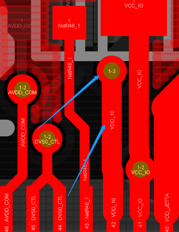

3.电源输入的过孔要打在滤波电容之前
4.出线宽度超焊盘宽度,与焊盘同宽即可

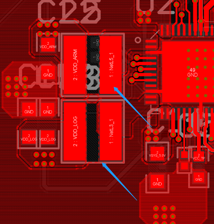

5.电感摆放需要优化,相邻电感之间垂直放置
6.打孔可以优化一下,对齐处理

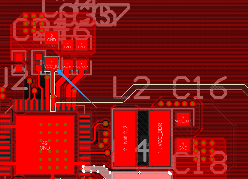

7.此处存在开路现象
