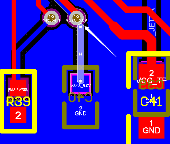

1、PMU散热需要大面积铜皮连接
2、LDO输入线要加粗
3、输入电容应该靠近IC脚、
4、排布器件时应该先DCDC再LDO
PMU.PcbDoc
这个焊盘不要这么连接容易造成虚焊
这个走线不规范要连接到焊盘或者过孔中心
这过孔都打焊盘上了
这个铜皮都没有包住焊盘还有锐角
这个输出主干道太细了旁边有空间可以加粗的
这个铺铜不要有直角而且这个铺铜要包裹焊盘
这个走线在焊盘里面最多和焊盘同宽
主干道的铺铜太窄
