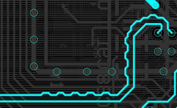

发表于 2023-1-16 17:17:58 | 显示全部楼层 |阅读模式
通过此次作业,发现盲埋孔的摆放还是比较费心思,规划合理可以方便后续的走线,如果摆放不合理,就会在后期走线时进行无数次的调整,其次打孔时不易过于集中,分散一些更便于走线和挪孔,最后还是要多多练习软件操作和产品设计,便于积累更多的经验。

发表于 2023-1-30 14:27:55 | 显示全部楼层
注意差分对内等长的规范:
差分注意尽量保持耦合拉进过孔:
注意下等长线的GAP可以尽量调整大于等于3W的长度:

发表于 2023-1-30 16:10:40 | 显示全部楼层
谢谢老师的审核,针对上述问题已全部修改,请检查
