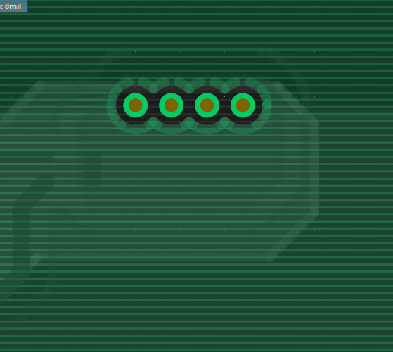

郑沈锜-8层飞行控制器pcb设计作业

注意过孔间距控制,不要造成平面割裂:

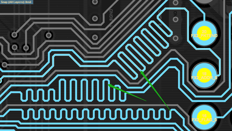

并且对内等长误差在5MIL:
数据线等长注意保持3W间距:
等长线GAP尽量大于等于3W:

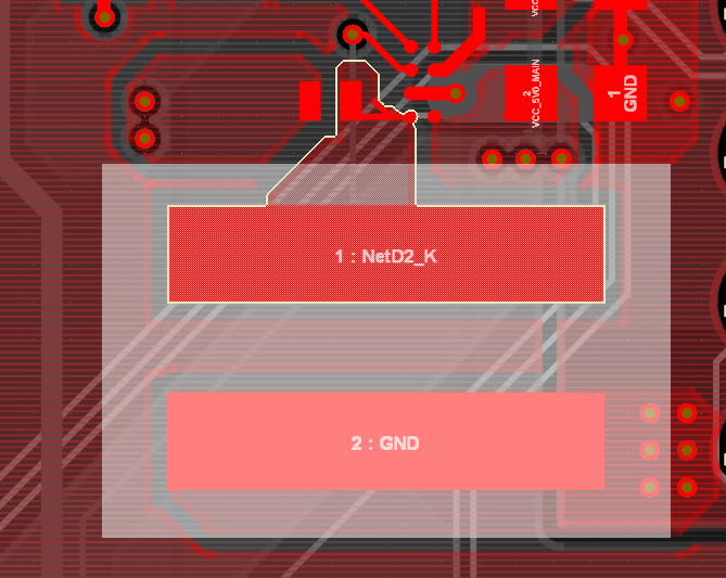

铜皮注意优化尽量不要直角:
