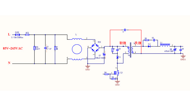

  y电容的存在使得开关电源具有泄漏电流的电气性能指标。基于泄漏电流的限制,y电容器的值不能太大,但耐受电压必须很高。y电容器的耐压性能对保护人身安全具有重要意义。
  y电容器在电路中的几种连接方法
  第一种:连接到变压器的初级高压和次级输出的正极端子

  第二种:跨接于变压器初级地与次级地之间

  初级地面也常被称为热地面,次级地面常被称冷地面。最常见的连接方式是Y电容器成对连接在变压器的初级接地和次级接地之间,因为脚距离太短,无法完全隔离。在开关电源中,开关管的持续导通和闭合会产生噪声,主要反映在瞬时电压尖峰脉冲信号中。信号噪声流到变压器的初级线圈,该初级线圈相当于电感器。此时,将产生更高的反电动势,产生的高次谐波将耦合到变压器的初级,造成噪声干扰。在初级接地和次级接地之间添加Y电容器,以在次级接地和变压器接地之间建立放电通道。开关噪声的高次谐波通过该通道排放到地面,以避免通过电源线的辐射,减少开关电源的辐射干扰。

  第四种:跨接于变压器初级高压和次级地之间

  变压器的每个线圈绕组之间存在寄生电容,在运行期间形成电压并成为噪声源。在初始高压和次级接地之间跳跃Y电容器可以过滤掉由初级和次级耦合产生的共模干扰,这与第一种类似,只是在EMI测试期间结果不同。
  使用y电容器的注意事项
  1.电容越大,泄漏电流越大。如果频率固定,泄漏电流与Y电容成比例。I=2π*f*V*Cy
  2、安全规定要求漏电电流不能太大,否则接触电器时人体会感到麻木。因此,Y电容器的电容通常在1nF4.7nF之间。
  3.当电容器Y的耐受电压不够时,可以直接串联两个电容器。
  4.作为安全电容器,Y电容器必须经过安全测试机构的认证。不允许随意使用普通电容器。
