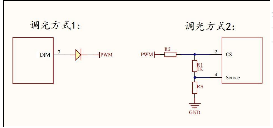

[size=13.9333px]PWM 调光应用:
电流较大时需选用足量功耗、余量的肖特基二极管。
1:7脚调光,为防止单片机对内部电路造成不稳定,应串联一个肖特基二极管4148,如下图调光方式1。
2:CS脚调光:通过两个电阻把PWM信号叠加到CS电压上,可开启/关断输出电流。此时高电平关断,低电平开启,
如下图调光方式2。
3:3脚调光:给EN脚PWM信号,即可进行调光,如下图调光方式3。
4:1脚调光:此方式属于模拟调光,用VIN脚调光,如下图调光方式4、5。
方式1、3建议调光频率在100HZ-2KHZ以内,建议200HZ。
方式2:调光频率建议在1K以上,建议20KHZ
