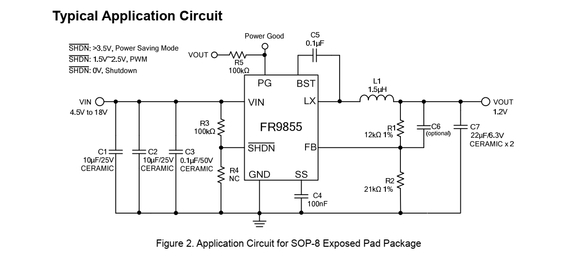

概述:
FR9855是同步降压DC/DC具有快速恒定接通时间(FCOT)模式的转换器控制该设备提供4.5V至18V输入电压范围和5.5A连续负载电流能力。操作频率取决于输入以及输出电压条件。在轻负载条件下,FR9855可以在省电模式下工作支持高效率并减少功率损耗。
FR9855故障保护包括逐个循环电流限制、短路保护、UVLO和热关机。软启动功能可防止接通时的浪涌电流。FR9855使用速度快提供快速瞬变的持续时间控制响应、抗干扰性和各种非常低ESR输出电容器,确保性能稳定。
FR9855在SOP-8(外露衬垫)中提供TDFN-10(3mm x 3mm)封装,提供良好的导热性。
特点:
低RDS(ON)集成功率MOSFET(70米/3800万)
宽输入电压范围:4.5V至18V
输出电压范围:0.765V至8V
5.5A输出电流
FCOT模式启用快速瞬态响应
伪630kHz频率
电源良好功能(仅适用于FR9855SP)
输入欠压锁定
可调软启动功能
逐周期电流限制
打嗝短路保护
具有自动恢复功能的过热保护
SOP-8外露衬垫和TDFN-10(3mmx3mm)包装
