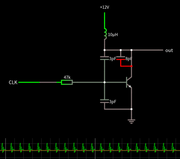

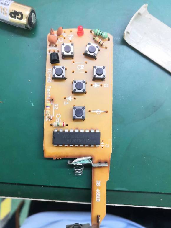

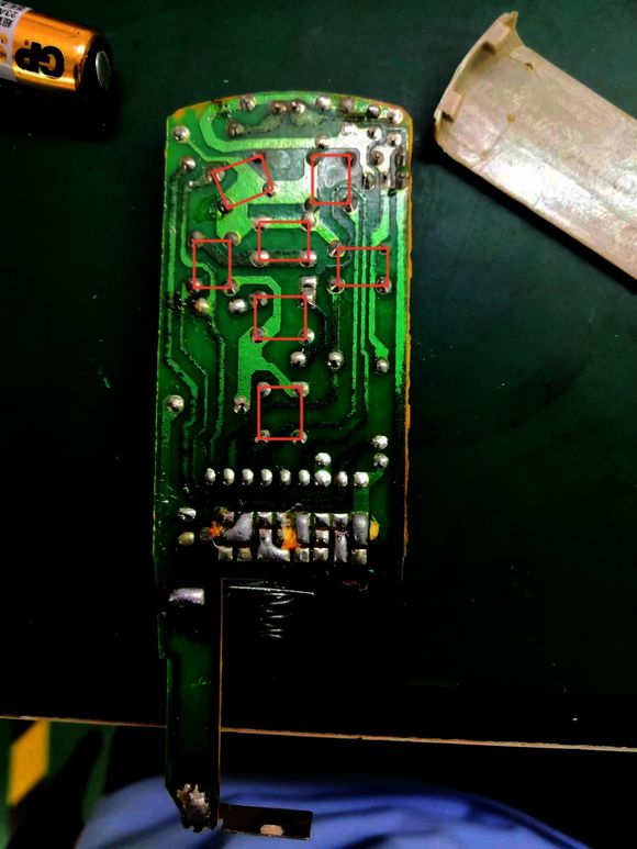

这是一款水晶灯的射频遥控器用了一个叫WO369的射频控制芯片,因为停产了,所以我打算用单片机模拟信号给后级电路,三极管用的是C9018

这似乎是个幅度调制电路?我之前有焊过一次电路。似乎没反应
