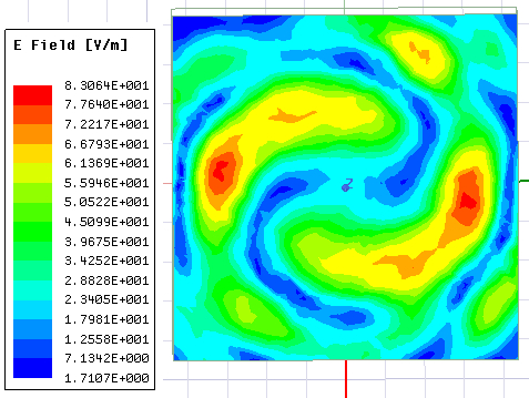

HFSS中怎么看涡旋波呢?就是这种空间辐射相位图

在场计算器添加一个计算类型
然后在上面那个面上观察就行了
应该是这样

上面那个场计算器好像不对,看不到相位图,我也没学会怎么看相位图,但是电场幅度图是可以看的,在天线上面放一个non-model类型的面,选中这个面右击plot-fileds,选E,选Mag_E,选择你要看的频率点done,就能看到电场幅度图了,我这个是一个+1模的,不太标准
