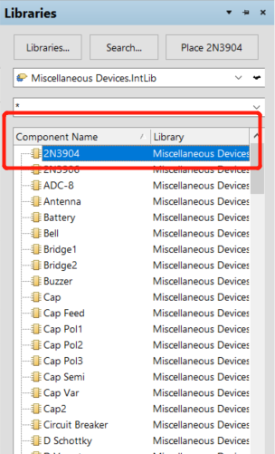

发表于 2022-11-23 08:33:40 | 显示全部楼层 |阅读模式
我用的AD16,刚装好的时候libraries的component有很多信息,比如description,但是现在只有component name和library了。我可以确认一开始的时候是不止这些信息的。这个怎么调出来?

Component Name 处单击右键,出来的菜单有一个Select Columns 选项,单击,在出来的图框中,将你想要显示的内容选项显示就可以了。

可以了,谢谢!已采纳!
