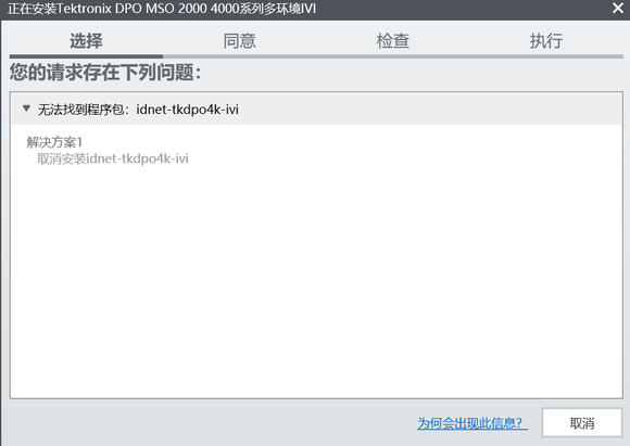

想做示波器的通信,但是一直连接不成功。我使用的是2017版本。目前知道示波器的通信有两种方法,一种是LAN接口连接,一种是USB接口连接。
第一种我用网线接了,但是输完IP地址一直找不到设备,不知道是什么原因,也不太清楚示波器的IP是否要设置,在软件中输入的是不是就是“仪器IP"。还想请大神们指点下~
第二种要装驱动,但是没装的成功,出现了这个。。。这个该怎么解决呢?
刚入门的小白,麻烦各位了!

1.网络通信需要双方在同一局域网,pc和设备都需要设置。设置完成后,可用ping先检查一下。2.驱动错误
