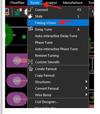

[已解答问题] allegro在等长问题

等长规则里面设置好等长误差 然后回到PCB中绕等长走线 右下角的走线标识变成绿色那就表示是在等长误差范围内了,看下是不是自己的等长误差没有设置好。
