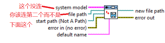

我在elvis III 项目下的VI无法进行写入、读取以及创建文件,因此采集到的波形数据无法导出到文件。labview无法弹出选择路径的对话框,指定路径控件也不起作用,状态永远都是“not a path”,求大佬解惑。(非Elvis III 的VI一切正常)

发表于 2022-11-2 13:17:05 | 显示全部楼层
