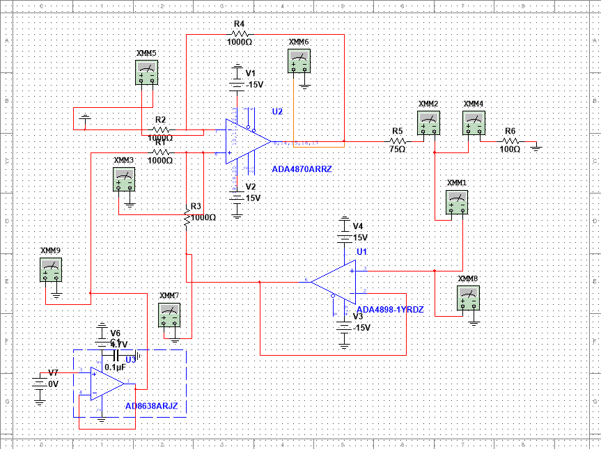

设计了一款howland电流源电路,但是怎么也达不到要求。有以下几个问题:
1、并不能达到输出电流I(out)=V(in)/R(19),输出电流按理说应该和负载没有关系,但是我在multisim里面仿真的时候,发现输出电流受负载影响。只有当负载在0~250Ω内的时候,不受影响。一旦超过250Ω,就开始收到影响,负载越大,输出电流越小。

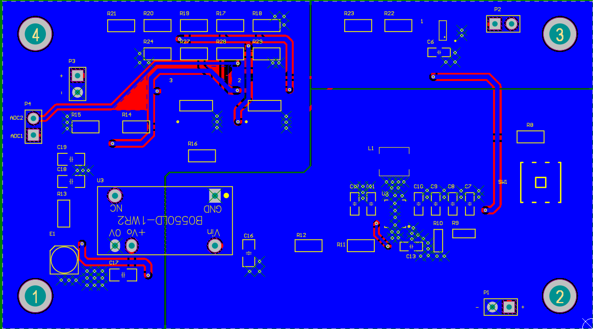

2、当我应用到pcb中的时候,发现,当我接通电源,给ada4522的50v电源接通后,ada4522别的引脚也出现电压(我并没有给输入电压,此时V(in)=0。
