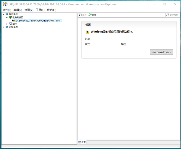

我用的是USB-6218的数据卡,我安装了National Instrument,用NI MAX打开时,链接没成功,显示windows没有设备可用的驱动,如图片所示,是什么原因导致的呀,是我电脑还差什么驱动程序吗?求大佬们指教

需要安装兼容的NI-DAQmx

找到原因了么?我也遇到这个情况

我弄懂了!去设备管理器那里,找到其他设备,会出现一个NI 标识的端口,右击选择更新,然后就可以了!!!(呜呜呜,我一直找不到是什么原因,现在误打误撞弄出来了!)
