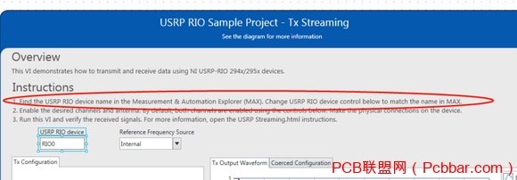

以前,labview工程中使用USRP,是通过NI MAX找到机箱上对应插槽的设备的资源名,资源名通常都是“RIO0”“RIO1”这样的形式命名。正常情况下,在NI MAX中可以查看到资源名,那么在labview工程中,在下图所圈的地方可以填入资源名,或者使用下拉列表选择资源名。
但是在我将labview nxg使用ni package manager升级到5.0以后,在NI MAX中找不到USRP的资源名了。接下来就不知道如何在labview 工程中连接USRP。
可以看到上图中,下拉列表中并没有RIO资源名。

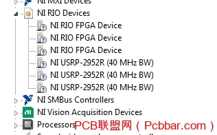

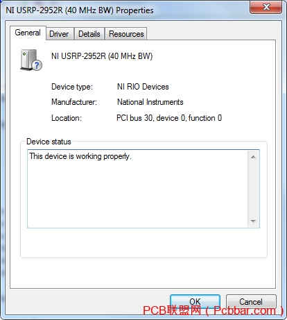

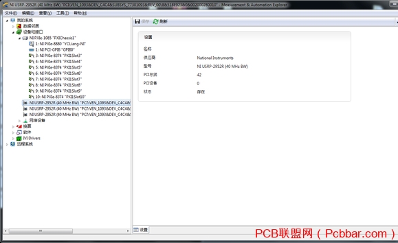

下图是NI MAX的截图。可以看到USRP-2952R的驱动应该是正常安装的。但是我不知道为什么就没有了类似“RIO0”这样的资源名,也不知道如何去修复这个问题使得我可以在labview工程中成功连接到USRP

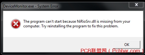

2. 开机会有这样一个报错的弹窗,不知道和上述的问题是否有关系
3. 使用labview nxg 5.0时,会爆出编译错误,应该是USRP相关模块没有安装成功。但是使用3.0则没有此问题。
