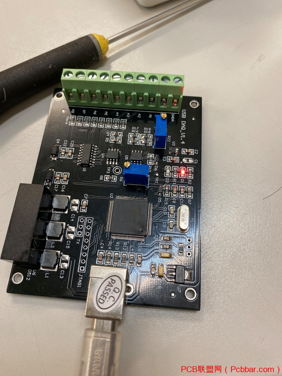

今天遇到一个客户的问题。
他使用了我们一款数据采集卡USB-DAQ V1.4.
用LabVIEW可以运行,用在LabVIEW NXG却遇到了问题。

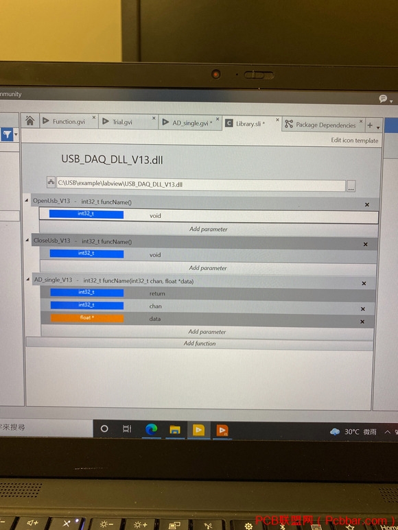

开始,感觉他没有正确的调用板卡的dll库
所以让他按图片说明重新设置一下。
他设置后:

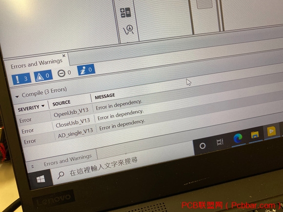

让他运行下程序。
还是出现了error message

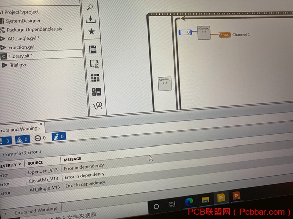

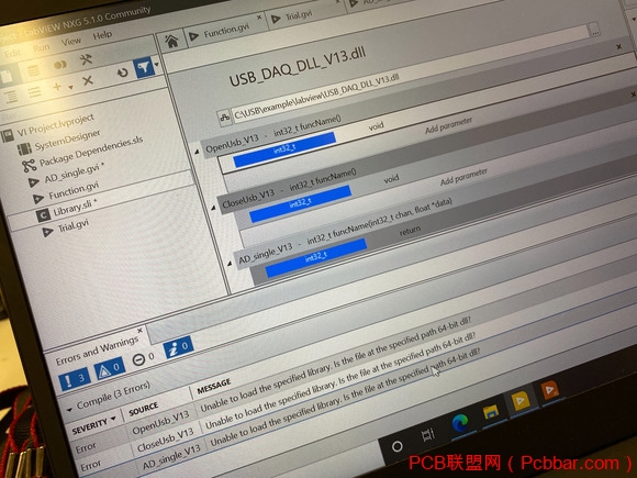

但是我看出了问题所在!

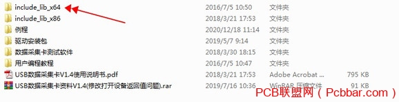

提示消息要使用64位的dll,他的labview是64位的,他之前调用的是32位的dll
所以让他更换64位的dll
