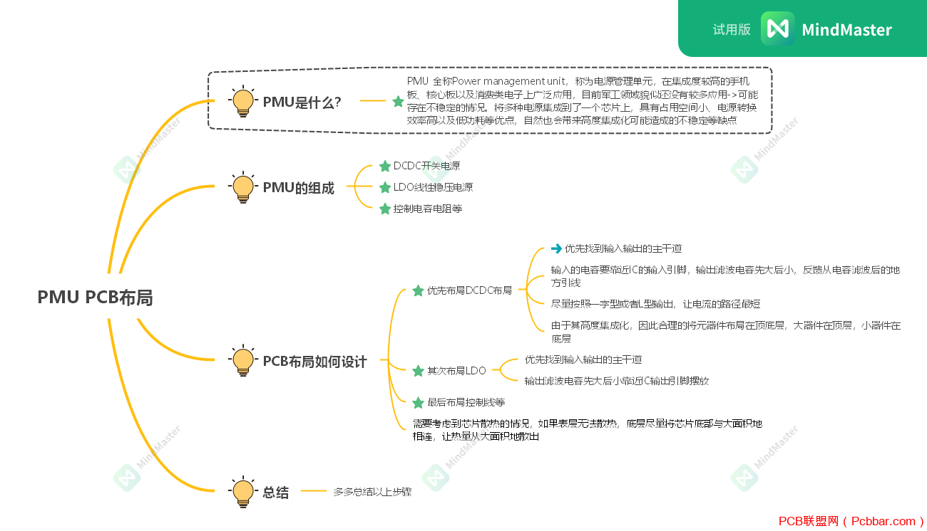

第三次作业已上传,感谢老师审阅。
