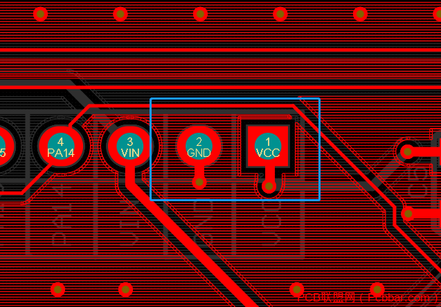

发表于 2022-9-20 16:23:00 | 显示全部楼层 |阅读模式
STM32
STM32STM32
STM32.zip

发表于 2022-9-23 09:15:53 | 显示全部楼层
注意通孔焊盘不用进行扇孔,其他的没什么问题
