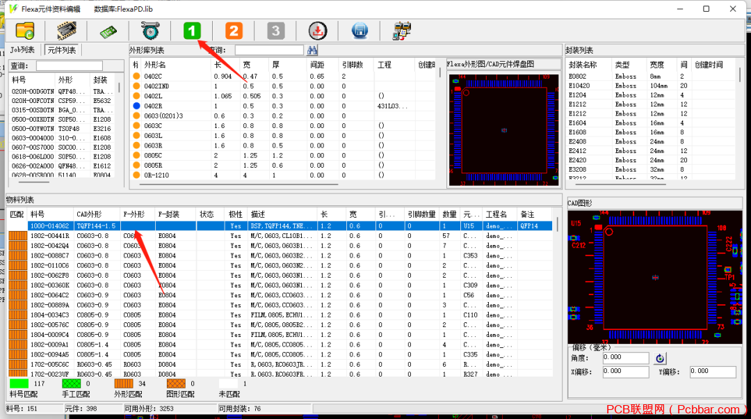

1. 首先打开元件资料编辑
2. 下一步进行自动匹配元件,匹配完成后选中需要新建PD库的元件。

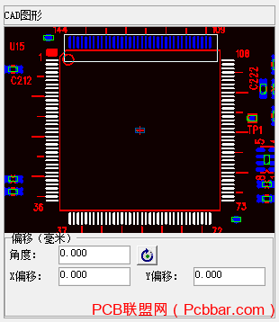

3. 然后在右边预览窗口用鼠标框选该元件的所有引脚。注意,框选时不要选择到其他不必要的焊盘。
4. 框选完成后直接点击鼠标右键,选中创建外形。

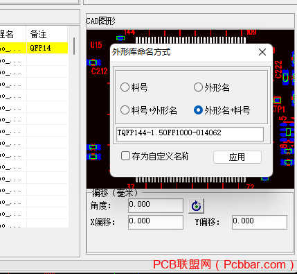

5. 此时会弹出外形库命名方式,根据咱们自己公司的元件命名规范去给该PD库命名,命名完成后点击应用。

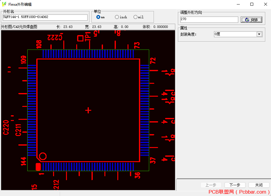

6. 点击应用随后就会出现我们的PD库制作界面,可以选择输入的数值单位,调整外形角度的地方可以定义元件的初始角度,这里由于一般IC的0度定义在左下角,因此点击旋转将极性点旋转到左下角,属性定义封装角度为0度
这样这个元件的角度也就定义好了。

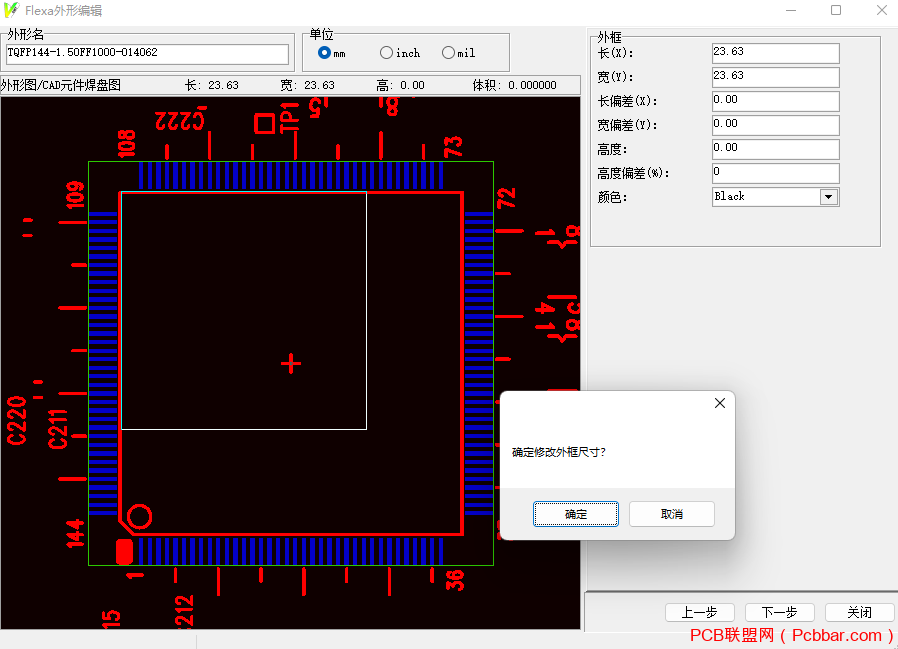

7. 下一步,设置元件的基本尺寸参数,如果你有DAESHEET,那咱们参照上面尺寸直接输入就行。若不知道,那就在左边预览窗用鼠标框选出大概尺寸。

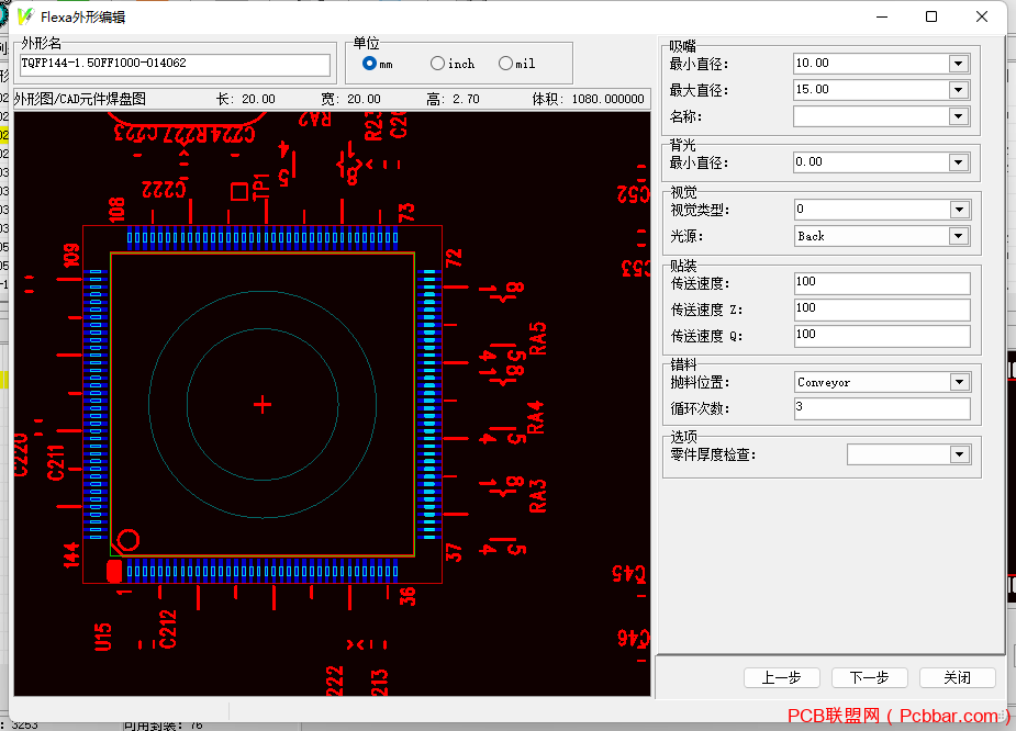

9. 点击下一步后,就可以设置一些设备参数,吸嘴的最大最小直径(图中本体圆形就是吸嘴的图示大小),或者直接指定固定吸嘴。设置好灯光,贴装速度等一系列参数后,下一步就可以设置元件的极性点了。
