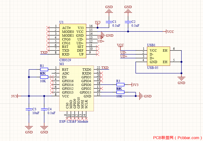

电路故障请指点,谢谢
1、esp8266出现闪断
2、ch9329不能输出正确内容到usb

USB的+/-信号要进行差分90欧姆阻抗控制

数据信号缺少TXD吧,一个发送一个接收两者必须有的
