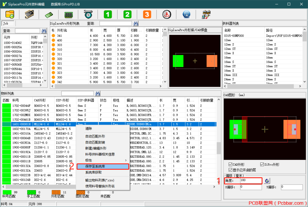

smt贴片编程工作常常遇到一些特殊元件需要手动调整角度180°贴装,工程师遇到这类元件通常需要逐个手动调角度,比较费时,容易遗漏,存在品质风险,怎么办?
别急,VayoPro-SMT Exper智能编程软件可以解决,今天给大家通过一个案例进行讲解。
一般SMT贴片是元件1脚对应焊盘1贴装,如下图这个特殊元件,需要元件1脚对应焊盘2贴装,这时就需要手动调整角度补偿。
在VayoPro-SMT Exper软件编程中,用户可以提前把特殊元件的角度补偿存入数据库,后续编程可以批量下载角度补偿。
操作方法如下图,在元件资料编辑界面设置好元件角度补偿值,存入系统库。
贴片编程中在元件资料编辑界面完成1、2步骤操作后,接下来选择“系统库获取”功能图标,软件会从系统库匹配并下载特殊器件的的角度补偿。
这样就完成角度补偿设置了。
下面我们来看看下载前后的对比效果,下载后自动设置好角度补偿,元件已经变成符合要求的贴装角度。
以上就是本次所有的教程,如果还有任何问题欢迎评论或私信进行交流!
