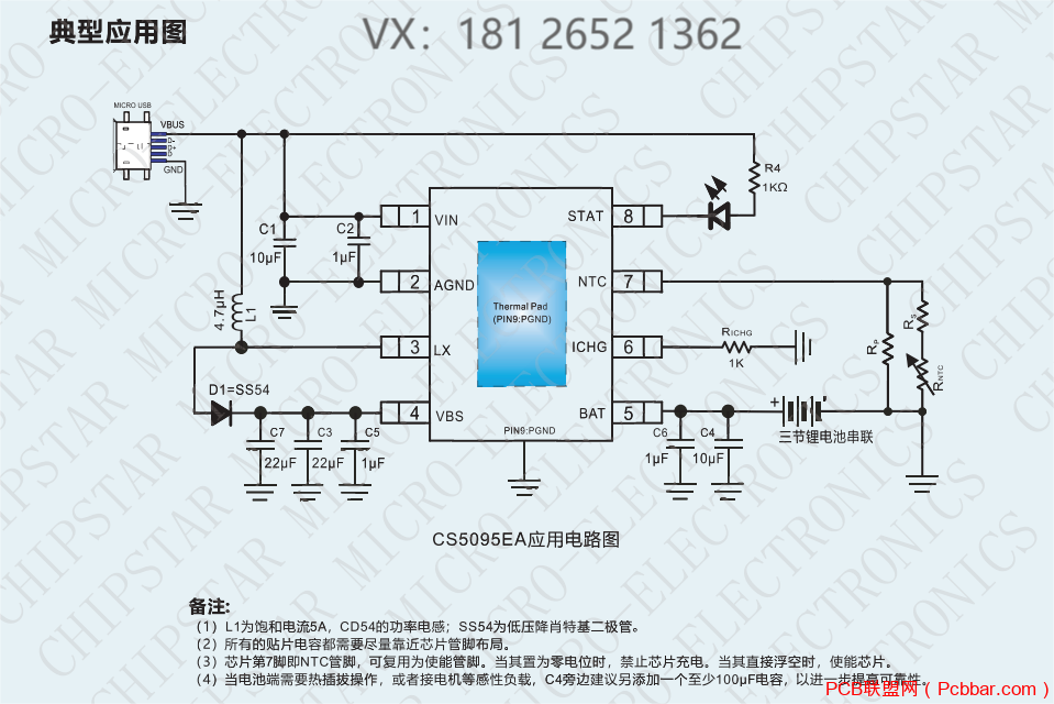

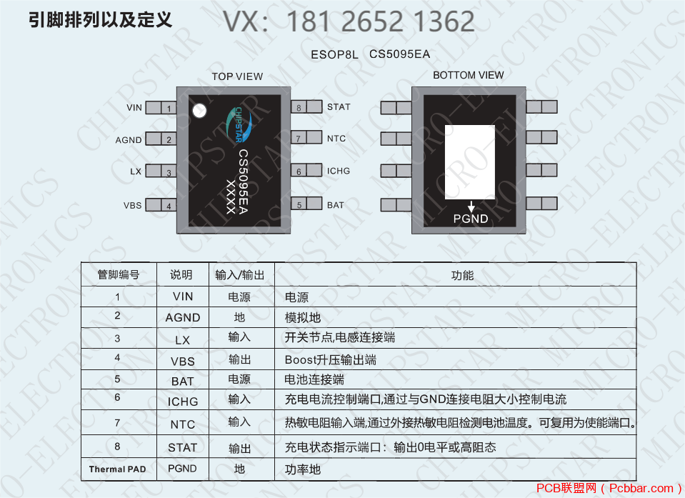

CS5095EA是一款5V输入,最大1.2A充电电流,支持三节锂电池串联应用的升压充电管理IC。 CS5095EA集成功率MOS,采用异步开关架构,使其在应用时仅需极少的外围器件,可有效减少整体方案尺寸,降低BOM成本。CS5095EA的升压开关充电转换器的工作频率为500KHz,转换效率为90%。
CS5095EA内置四个环路来控制充电过程,分别为恒流(CC)环路、恒压(CV)环路、芯片温度调节环路、可智能调节充电电流,防止拉垮适配器输出,并匹配所有适配器的输入自适应环路。
CS5095EA集成30V OVP功能,输入端口能够稳定可靠承受30V以内的耐压冲击,并在输入超过6V时停止充电,非常适用于TYPE-C接口的应用。在系统设计上可以省去额外专门的OVP设计,从而有效的降低了系统成本;同时芯片BAT输出端口耐压30V,极大提高了系统的可靠性。
CS5095EA提供了纤小的ESOP8L封装类型供客户选择,其额定的工作温度范围为-40℃至85℃。
描述
USB 5V输入异步开关升压充电,集成30V OVP功能
工作电压3.6~6V,BAT端耐压30V,内部集成高压晶体管
最大1.2A充电电流,充电电流外部电阻可调
NTC功能,与使能功能复用
升压充电效率90%
自动调节输入电流,匹配所有适配器
支持LED充电状态指示
500KHz开关频率
输出过压,短路保护
输入欠压,过压保护
IC过温保护,IC温度自适应调节功能
管脚兼容CS5095E
ESD 2KV
