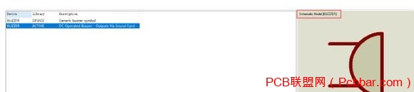

软件版本:Proteus8.11SP1
1.按照之前的教程新建好一个工程,在主界面的右侧的工具栏选择“元件模式”,然后点击工具栏旁边的"P"按钮,打开“PickDevice”界面,可以进行元件的选择。

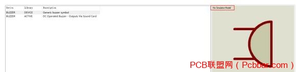

3.这里我们看到有两个蜂鸣器的器件,其中一个有仿真模型,可以进行仿真,另一个没有仿真模型,无法进行仿真,区分的方法非常简单,分表点选两个蜂鸣器,在有伤的器件模型中我们可以看到,一个带有“NoSimulator Model”,一个带有“SchematicModel”,其中带有“SchematicModel”字样的蜂鸣器就是可以进行仿真的模型。

4.但是并不是所有的可以仿真的模型都带有“SchematicModel”这样的字样,同样的还有“VSMDLL Model”、“AnaloguePrimitive”等字样,这些同样是可以进行仿真的,由此我们可以总结出来,只要不是标注为“NoSimulator Model”的模型,都是可以进行仿真的。
5.如果在仿真过程中,发现有些器件无法正常仿真或未出现正常的仿真现象的时候,不妨检查一下器件是否具有仿真模型。
