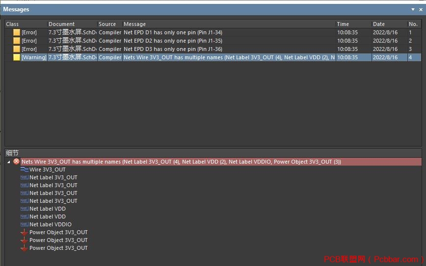

原理图画完后编译时发生图中错误:
对比原来的原理图看到EPD D1    EPD D2   EPD D3只有一个网络标识
waring那个对比原理图无错误,这个警告有影响吗

这个是说明这些网络是链接在一起的 导入PCB的时候只会导入一个

去掉3个网络标识还有1个warning

这个是说明这些网络是链接在一起的
导入PCB的时候只会导入一个
