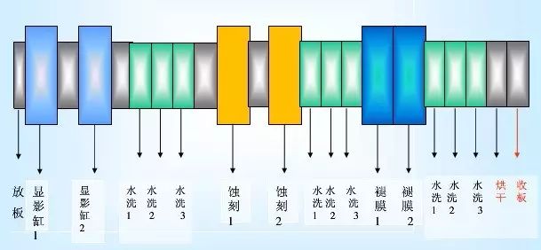

第五步、蚀刻
单独一个蚀刻过程可以拆解为下面几步
+ X: c2 C, L" E$ }$ q4 d* n
PCB的蚀刻机
  A1 j! J9 g# s5 |0 h0 |
板子在滚轮下方流动为什么PCB内外层蚀刻方法不一样
内层:显影→蚀刻→剥离
外层:显影→二铜镀锡→剥离→蚀刻→剥锡
为什么这么做?外层这样蚀刻不是工序更多吗?
内层一般线宽线距较大,故Ring环是够的;外层一般线路较密,空间不够,所以这个时候就需要想办法在不够的空间内达到做出线路的目的。堿蚀的能力可以达到1~2mil的ring即可,但是酸蚀则需要5mil左右,所以就必须使用锡将需要的线路先保护起来。在能不做堿蚀的地方尽量不做,因为堿蚀成本高於酸蚀。蚀刻因子是一个工厂的制成能力,是无法通过工序来提高的。酸堿蚀的蚀刻能力不一样而已。

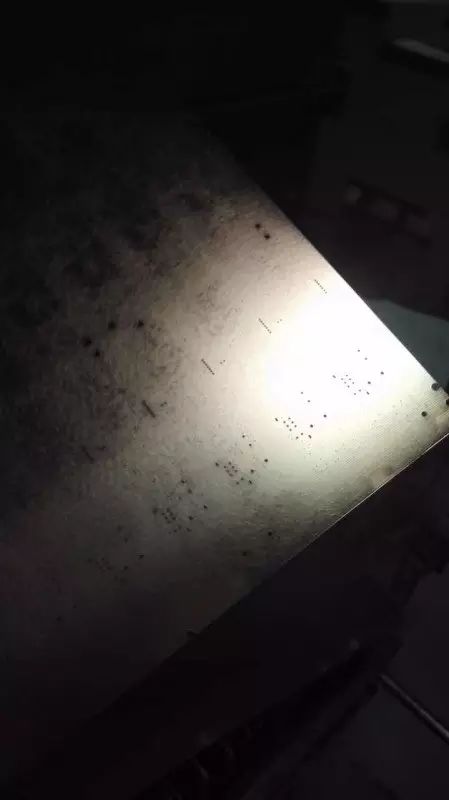

第六步、钻孔
机器按照文件中过孔的尺寸和坐标,在PCB上面钻孔。
% V) t$ ~0 |% W2 A1 }
如过做成非金属孔,线路板厂必须用干膜或者做二钻或者塞胶粒,无论怎么做都会增加板厂成本。所以如果你不要求的话,板厂一般都会做金属化孔给你。
