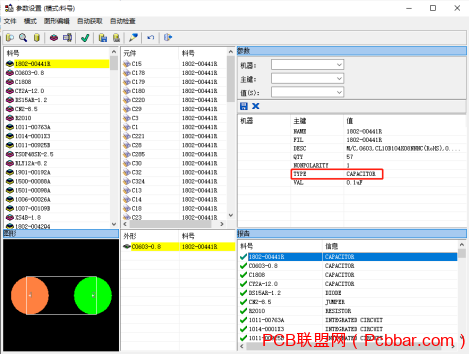

04. 参数设置:
A. 设置元件类型(type)参数
进入元件参数设置界面,选择1“自动设置类型”
软件自动根据数据特征进行自动设置元件类型
(比如,电阻位号一般是R开头,两个引脚的SMD元件)
对于不能自动设置的可以自行添加定义
以后就会自动识别
在参数设置界面点“自动设置类型”图标,弹出的对话框选2“是”
参考下图
在右下角的报告位置可以查看设置后的结果
已设置TYPE类型参数的是“”绿色打钩的状态
TYPE参数的是“×”的状态
可以排序后再补充参数。(VAL值主要侧重电容、电阻、电感等,请确保TYPE参数定义正确)

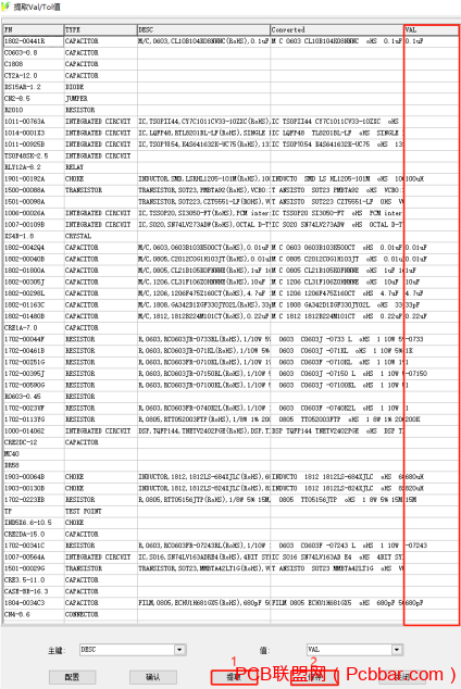

5. 工具:Bom中取值
主界面“工具”菜单,选择“BOM取值”功能
软件从描述信息(BOM中读入的)

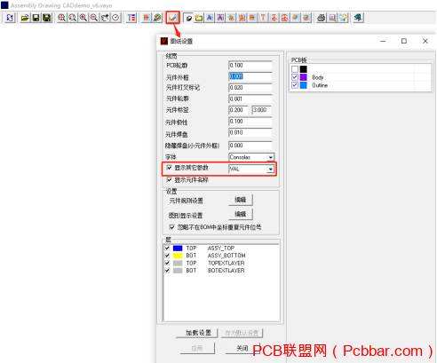

6. 工具:装配图
在装配图界面,进行“图纸设置”,勾选“显示其它参数”,选择“VAL”

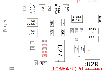

应用后就完成了在装配图上显示元件参数值的所有操作,效果如下图所示:
