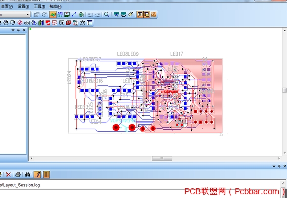

PADS9.5 覆铜之后只能覆铜一半是什么原因
589
924
4975
4975
发表于 2022-7-19 17:59:51 | 显示全部楼层 |阅读模式
pads9.5 覆铜之后只能覆铜一半是什么原因

你画的敷铜边框是一整个大的吗?还是画了一半?

发表于 2022-7-19 18:00:53 | 显示全部楼层
被你的走线挡住了覆不过去

发表于 2022-7-19 18:02:25 | 显示全部楼层
你线都挡住了,又没过孔,怎么过得去

发表于 2022-7-19 18:03:26 | 显示全部楼层
那就是空间不够走过去,调整一下线,或者, 右键-选择网络-选中GND-右键-添加过孔-空白的地方加一些孔, 最后验证设计看有没有不通的地方.

发表于 2022-7-19 18:04:16 | 显示全部楼层
你走线真的丑
