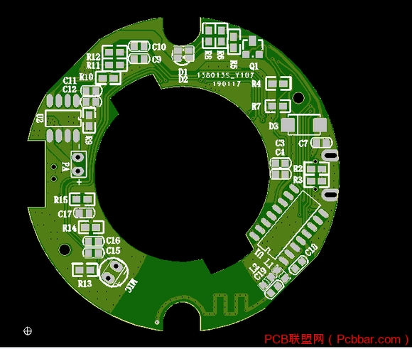

pads 中如何把PCB文件整体旋转45度,急急急,谢谢

全部选中 组成组,绕原点旋转

首先要把板框删掉吧?

对,首先要把板框删掉。
