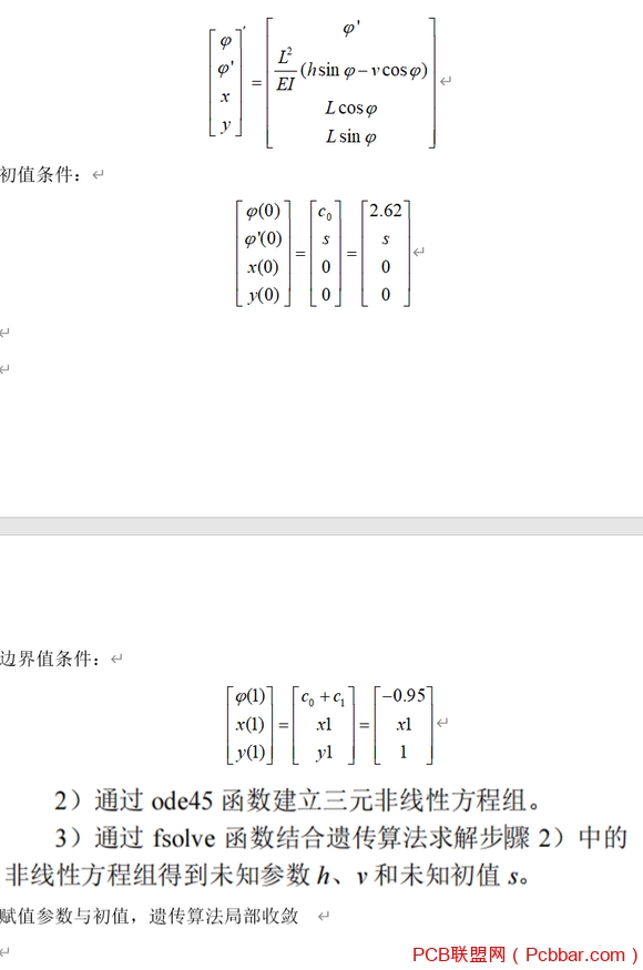

如何通过ode45建立三元非线性方程组,然后再用fsolve函数加遗传算法去求解 ?    就是遗传算法优化出一组初值,就是定下hvs ,然后用ode45解方程组,但是对于用遗传算法优化出一组可行解,代回fsolve函数去求解 h v s 这里该怎么编程呢   有会的嘛
