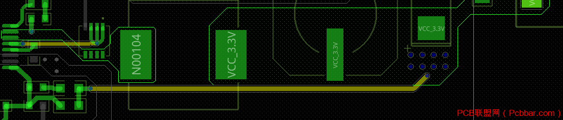

DCDC电源模块作业,麻烦老师审核

发表于 2022-7-19 16:46:29 | 显示全部楼层
输出电源的部分 铜皮宽度有点窄

发表于 2022-7-19 16:47:14 | 显示全部楼层
输出电源过孔的位置 应该在最后一个电容的位置处

发表于 2022-7-19 16:47:48 | 显示全部楼层
反馈信号的位置不要穿越电感以及输出大电流的位置 要远离一些

发表于 2022-7-19 16:48:03 | 显示全部楼层
其他没啥问题
