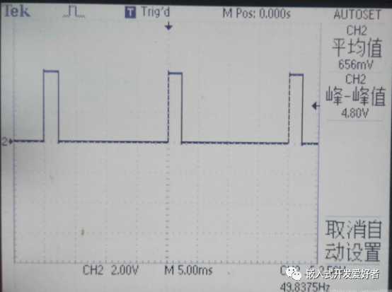

    这里要注意,PWM波的频率不能太高,大约50HZ,即周期0.02s,20ms左右,(为了方便大家使用,笔者已经将驱动程序整理好,供大家点击下载舵机驱动程序)
$ z) W6 |7 @; z4 a: i* g; f, ?# \; Y0 F7 q. j
& o. \3 H2 d/ E0 U3 c" K( ]; E. n
所以如果要用12C5A60S2的PCA产生PWM波的话输出频率最低只能达到10khz左右,还是太高,无法驱动舵机,因此需要使用定时器来实现。实际波形像下面这样:
% k% H  B& ]; A! M7 c  ^

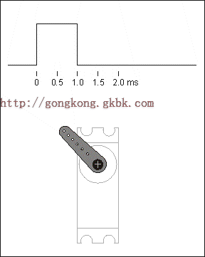

( ?% D  Z6 H7 B. r- x: E+ v为了更加形象地了解pwm波形和输出角度的对应关系,我们来看一张动图,非常形象:2 }. l% X/ U; G0 w3 N

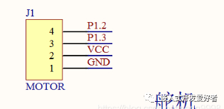

第五:舵机是否需要驱动电路?
- w; N8 s  K: ^/ r( Y3 C一般来讲,舵机不需要特别的驱动电路,因为舵机内部已经有驱动电路了,一般单片机IO口输出的PWM波都可以驱动舵机。下图是12C5A60S2驱动舵机的电路图(p1.2没用到)。
