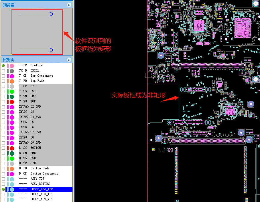

01

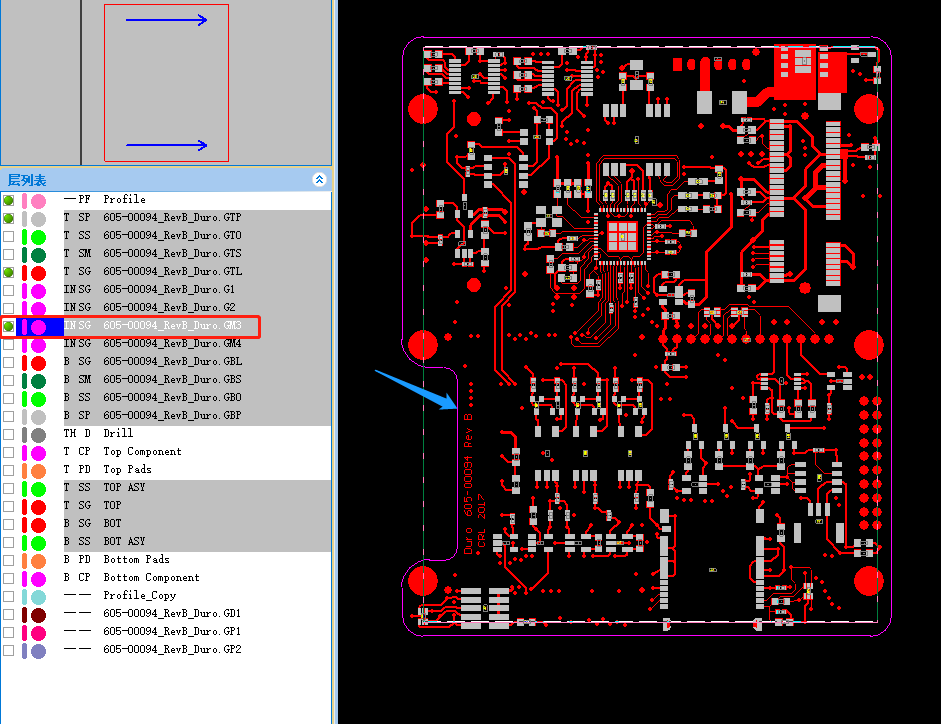

一、读入的是CAD数据,边框是正确的,外框线是错误的
如下图:
这种情况下我们就可以进行如下操作:
1. 层列表中选中包含实际板框线的层(看实际情况进行选择)

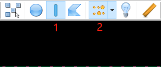

2. 参考下图进行选择:选定位置2对象模式,位置1对象类型选择为线
3. 点住鼠标左键拖动选中实际板框线(选中后线段为白色),鼠标右键菜单选择选择连续的线,完成操作后实际板框线变为白色的选中状态。
4. 鼠标右键选择菜单设为PCB外框替换
4步操作完成后,可以看到左侧预览窗显示的PCB实际板框外形(确认层列表中 PF层是选中的状态)

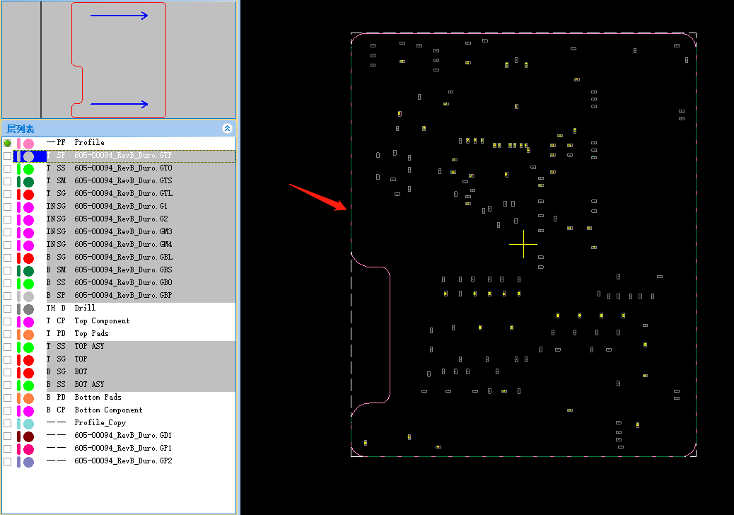

02

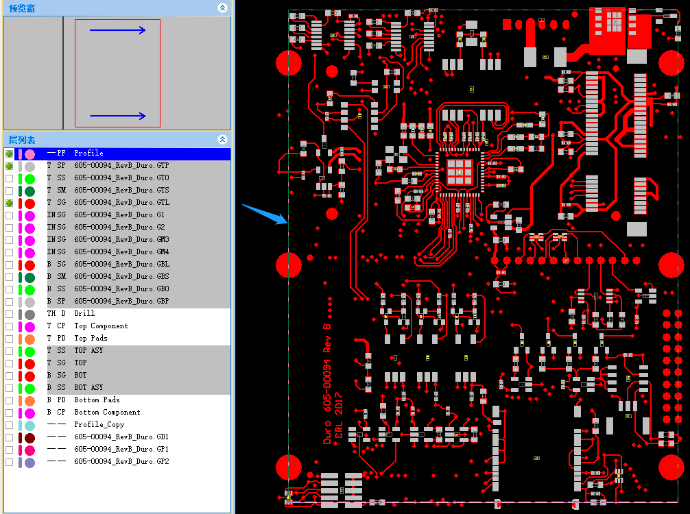

二、外框线和边框线都不对,需要重设
一般这种情况出现在XY坐标+Gerber数据上,也有某些EDA软件因为没有专门的板框层,绘制的时候每个设计师的习惯不统一导致的。
下图所示的是读入XY坐标+Gerber数据以后,软件并不能通过Gerber自动获取到外框线,软件根据XY坐标的最大范围给了一个示意外框和边框。
这种情况下我们就可以进行如下操作:
1. 参考下图进行选择:选定位置2对象模式,位置1对象类型选择为线”(其它软件切换为对象模式即可)
2.打开包含外框线的层
3.点住鼠标左键拖动选中实际板框线(选中后为线段白色),鼠标右键菜单选择选择连续的线,完成操作后实际板框线变为白色的选中状态。
这样就完成了外框和边框的设置

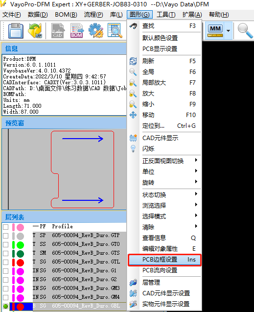

03

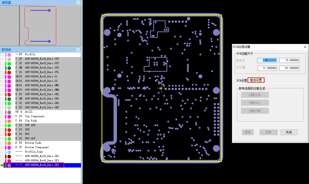

三.客户提供的数据不包含外框信息
极少数会出现这种情况,我们可以通过框选图形进行设置。

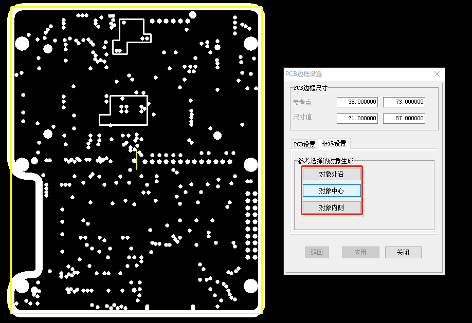

1.打开图形菜单,选中PCB边框设置
2.打开可以框选的参考层,在PCB边框设置框中,选择框选设置
3.点住鼠标左键框选后,根据实际需要选择对象外沿、对象中心、对象内侧,来生成边框
4.选择后应用,就完成了边框的设置
5.接下来设置外框:在层列表区任意位置,鼠标右键菜单选中PCB外框菜单,选择使用边框
6.这样就通过框选方式把PCB外框和边框都变成了自己框选的矩形
