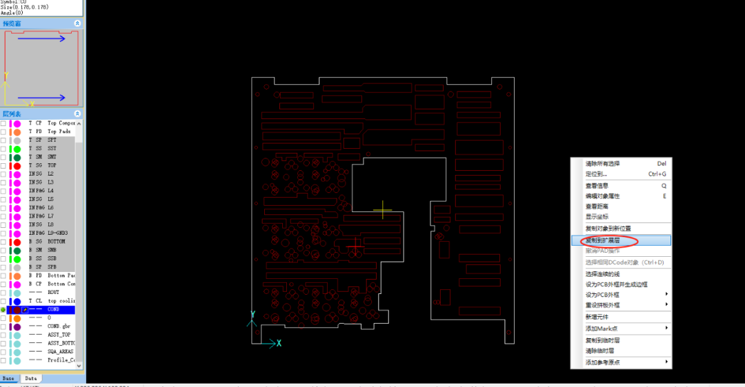

其次,我们在DFM软件里面处理一下冷板数据,把导入的冷板层设置为工作层,切换到对象模式,选中冷板的边框,之后点击鼠标右键,并选中复制到扩展层,如下图所示

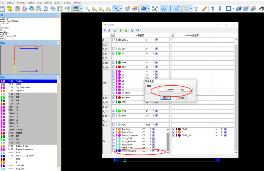

这层数据就是我们需要分析的冷板数据,然后我们可以打开层管理界面,给冷板层的文件设置一个厚度,比如2.5mm,具体操作是选中该层,并点击鼠标右键,选中设置层厚度,如下图所示

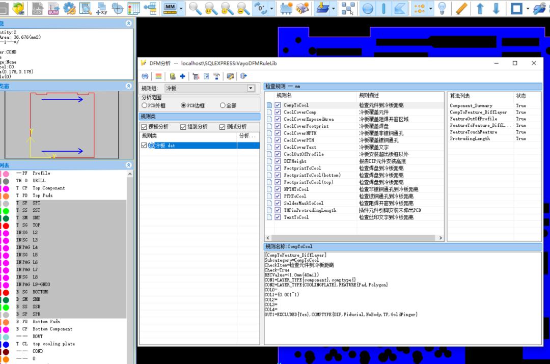

最后,就是根据我们设定的冷板相关的分析规则,进行DFM分析就可以得到我们想要的结果,如图所示
