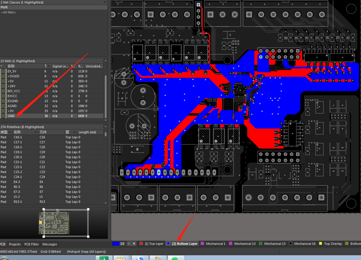

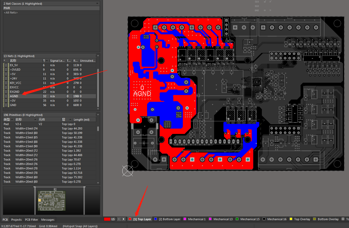

论坛的朋友,这个PCB 的地不完整,影响是否很大,是否有好的建议,在考虑是否改成4层板
GND

没必要四层板 你这种板子 如果看中成本的话  2层足够 并没有多大的影响
要是你在乎质量 不在乎成本 可以考虑做成4层,但是做好隔离
