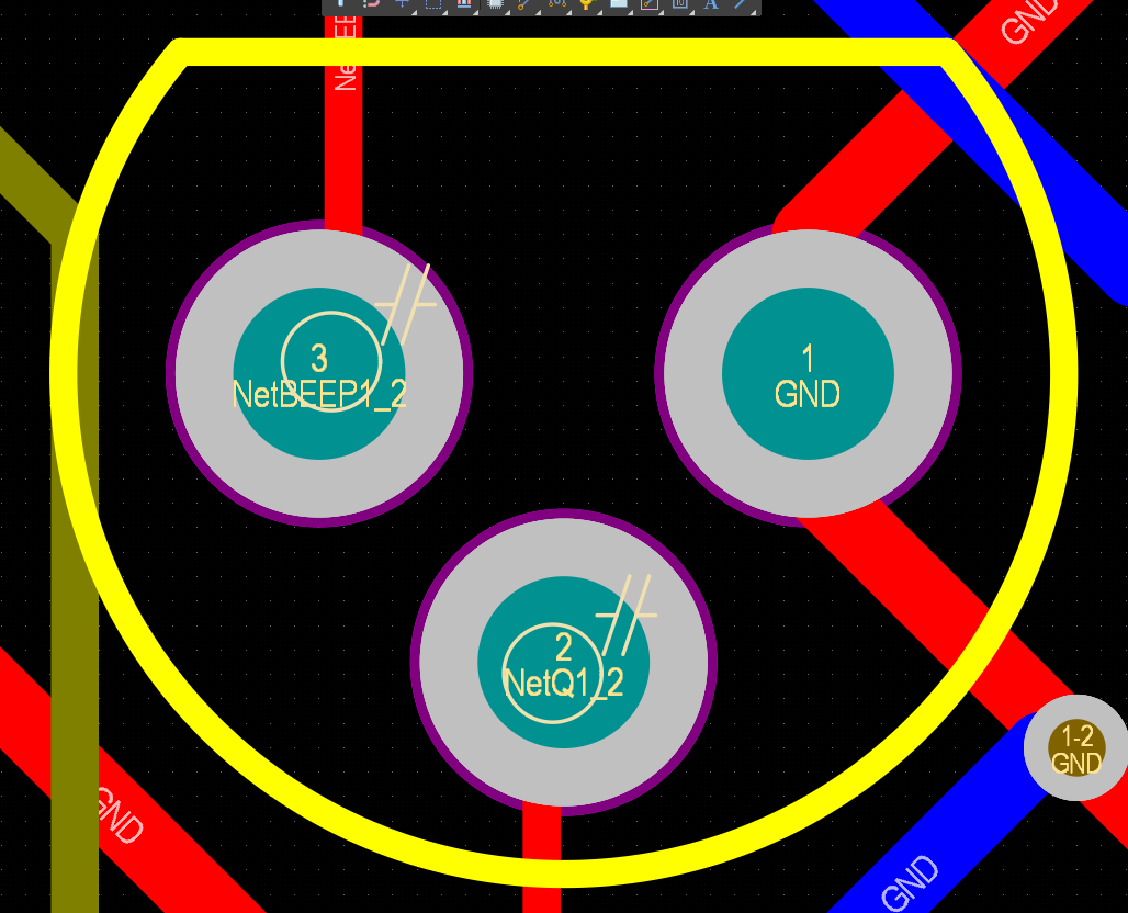

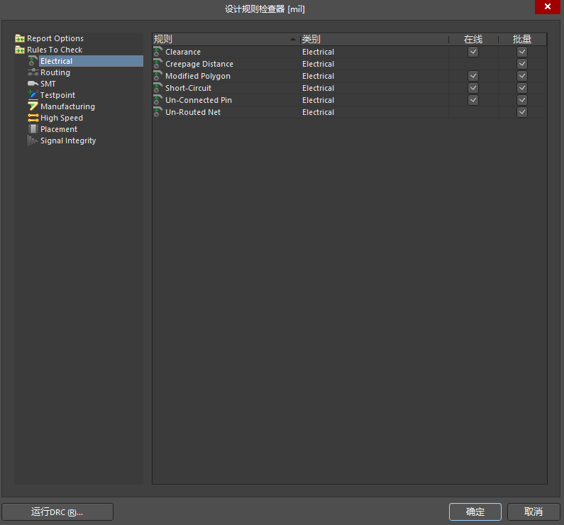

运行DRC以后出现我这种Un-Routed Net Constraint ( (All) )报错怎么消除?
规则只开了Electrical

反馈到PCB图上就是两个斜杠样式的这种错误
放大图:
换了个封装重新布了这里的线再DRC还是这样,不知道怎么消除,望大佬指导!

发表于 2022-4-21 17:39:33 | 显示全部楼层
你把器件挪开,看看底下是否有线头,根据图显示的是短路标识。

发表于 2022-4-21 21:32:08 | 显示全部楼层
谢谢,底下没有线头,我找到原因了,是因为这两个焊盘没有勾选Plated,我勾选了Plated以后就没有这个错误了,那个我还有个问题,没有勾选这个Plated就是非金属化孔吗?是不是线就连不上焊盘呀?勾选这个Plated有什么用呢?

发表于 2023-10-11 11:28:47 | 显示全部楼层
这个标识是开路标识。
