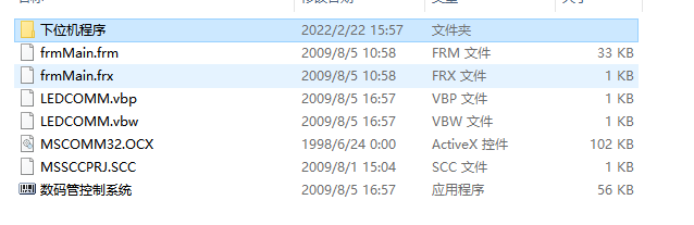

发表于 2022-4-19 10:29:38 | 显示全部楼层 |阅读模式
单片机C语言实例-397-原创VB上位机控制数码管
#include <reg51.h>
#include <intrins.h>
unsigned char tmp;
void send_char(unsigned char txd);
main()
        TMOD = 0x20;                        // 定时器1工作于8位自动重载模式, 用于产生波特率
        TH1 = 0xFD;                                // 波特率9600
        TL1 = 0xFD;
        SCON = 0x50;                        // 设定串行口工作方式
        PCON &= 0xef;                        // 波特率不倍增
        TR1 = 1;                                // 启动定时器1
        IE = 0x0;                                // 禁止任何中断
        P2=0x7f;
        while(1)
                if(RI)                                                // 是否有数据到来
                        RI = 0;
                        tmp = SBUF;                                // 暂存接收到的数据
                        P0 = tmp;                                // 数据传送到P0口
                        send_char(tmp);                        // 回传接收到的数据
// 传送一个字符
        SBUF = txd;
        while(!TI);                                // 等特数据传送
        TI = 0;                                        // 清除数据传送标志
更多详情参考附件文档
