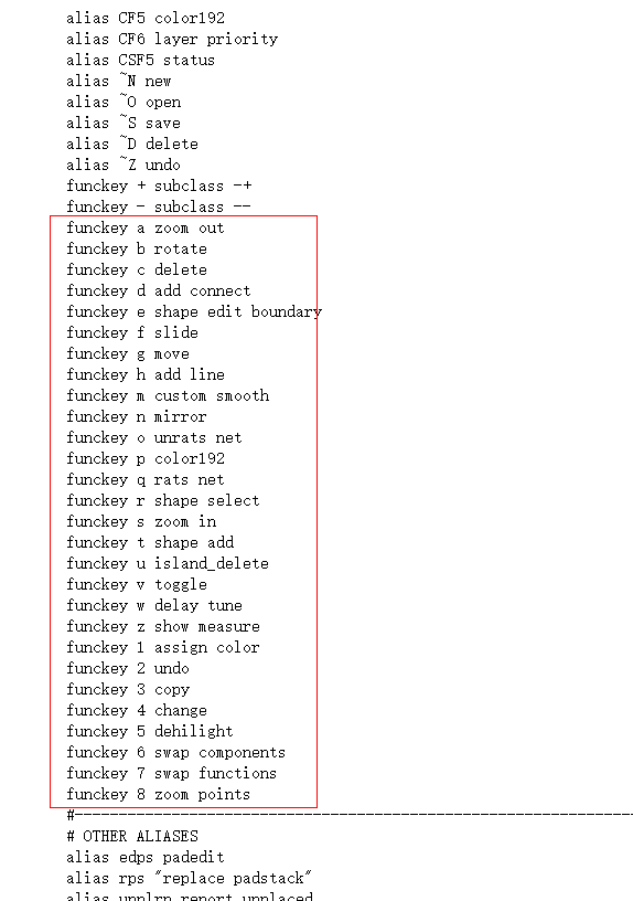

各位:
       大家好!你地有没试过配置allegro 17.2 配置funkey快捷键失败,其中修改的是以下路劲的env文件:D:\Cadence\Cadence_SPB_17.2-2016\share\pcb\text;
重启Allegro之后,快捷键还是没起作用。

把你修改的env文件复制一个放到路径D:\Cadence\SPB_Data\pcbenv覆盖掉里面的env文件。
