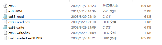

                delaynms(90);
更多详情参考附件文档
