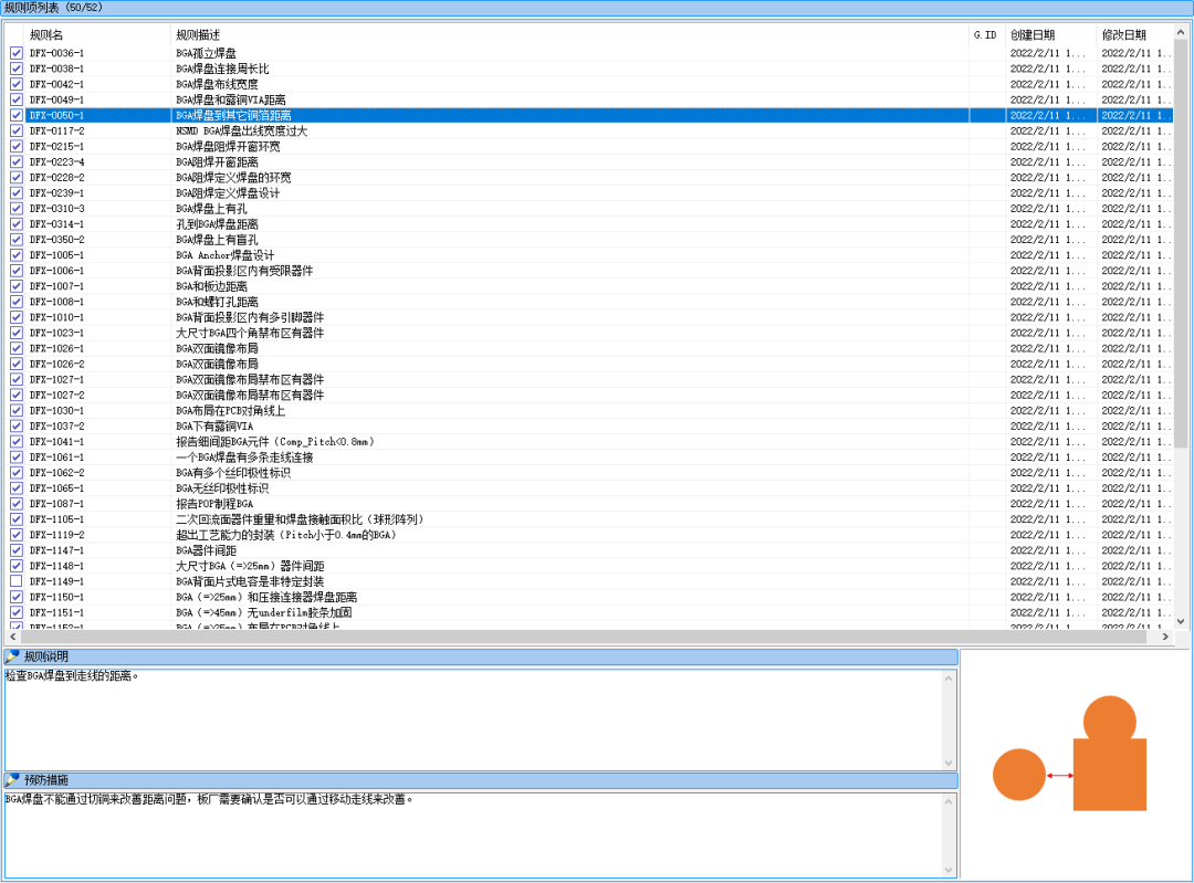

如下图所示,望友公司自主研发的VayoPro-DFM Expert软件,软件内自带相应的BGA检查规则对PCB数据进行详细的DFM检查,将发现的问题记录,并形成DFM分析报告供设计人员参考,查漏补缺,解决BGA焊盘设计导致的相应问题。
(图为DFM软件内BGA检查规则)

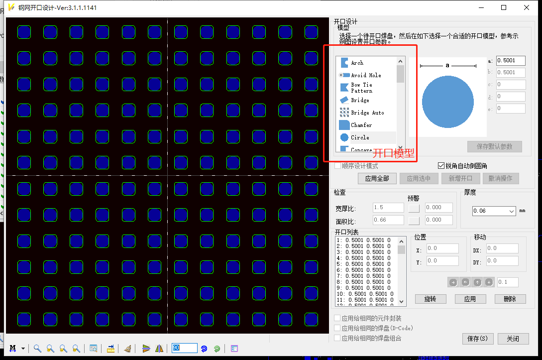

如下图所示,望友公司自主研发的Vayo-Stencil Designer软件,在进行钢网开口设计的时候,可以提前在钢网库中学习相应的开口模型,我们可以将各个不同pitch的BGA焊盘对应的开口模型学习进去,在进行钢网开口设计的时候使用智能匹配即可,也可以手动利用模型进行钢网开口设计
(图为钢网开口智能匹配)
(图为手动利用模型进行钢网开口设计
